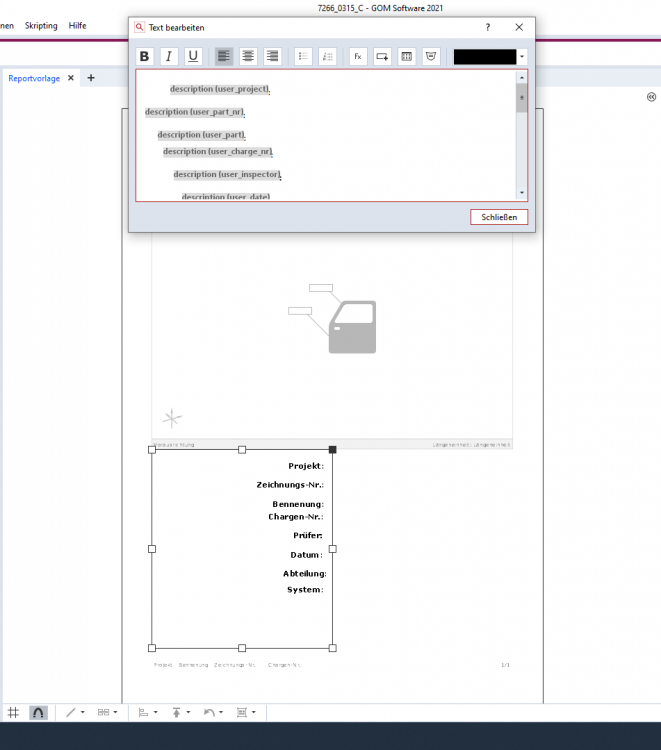

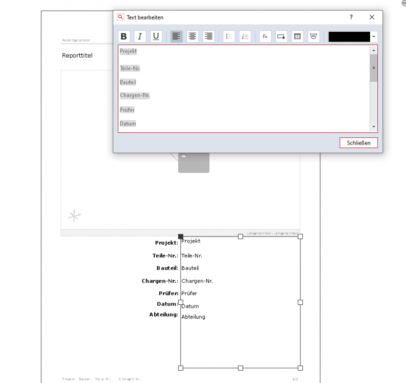

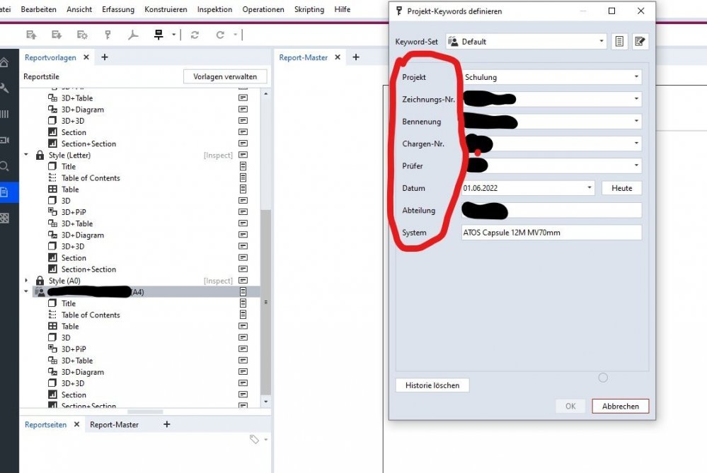

[Ma...] Posted June 14, 2022 Share Posted June 14, 2022 Hallo an alle, Da wir seit kurzen unseren Atos Capsule in der Firma haben, habe ich folgende Frage: Es geht um die Veränderung der Titelseite in meiner eigenen Vorlage: Ich kann bei der eigenen Reportvorlage die Keywords so definieren wie Rot eingekreist. So wäre es gewollt. Leider zeigt es mir diese Veränderung wie im zweiten Bild nicht an. Links erst durch Veränderung im Textfeld. Und rechts kommt gar nichts was ich eintragen habe bei den Keywords, im Weißen veränderbaren Feld (schwarze Farbstriche). Lg Link to comment https://qualityforum.zeiss.com/topic/1051-keywords-report/ Share on other sites More sharing options...
[Na...] Posted June 14, 2022 Share Posted June 14, 2022 Hallo, rechts neben dem Feld, das auf Bild 2 ausgewählt ist, sollte noch ein weiteres sein. Dort müssten die Keyword eingetragen werden: Gruß, Nanno Link to comment https://qualityforum.zeiss.com/topic/1051-keywords-report/#findComment-3383 Share on other sites More sharing options...

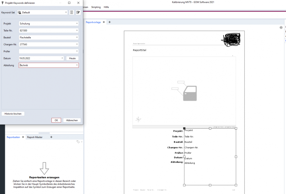

[Ma...] Posted June 15, 2022 Author Share Posted June 15, 2022 Danke für die Antwort, ich habe rechts das eingefügt leider sieht es bei mir so aus. Lg Link to comment https://qualityforum.zeiss.com/topic/1051-keywords-report/#findComment-3391 Share on other sites More sharing options...
