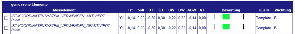

Hallo zusammen,
beim Exportieren von DMIS Dateien mit dem Tool "Quirl (V7) Autoeuropa FUM" treten bei Zwischenpunkten mit eigenem Koordinatensystem und aktivierter Funktion "Ist-Koordinatensystem verwenden" ein Fehler auf.
"Ist-Koordinatensystem verwenden" Option aktiviert: -0,122mm
"Ist-Koordinatensystem verwenden" Option deaktiviert: -0,139mm
Obwohl die Funktion aktiviert ist, werden beim Export die Werte vom Globalen Koordinaten System exportiert. Exportiert wird die Datei über Datei -> Exportieren -> Report -> Inspektion -> DMIS Format Quirl (V7) Autoeuropa FUM. Gibt es eine Lösungsansatz für dieses Problem? Detaillierte Informationen sind auch auf den Screenshots enthalten.

Hallo,
da es sich bei "Quirl (V7) Autoeuropa FUM" um einen kundenspezifischen Export handelt, wird vermutlich diese Funktion noch nicht unterstützt - diese Funktionalität muss erst für den Export freigeschaltet werden. Bitte wenden sie sich an unseren Support und schicken sie uns das verwendete Template. Wir werden das dann prüfen und die Anpassung vornehmen.
