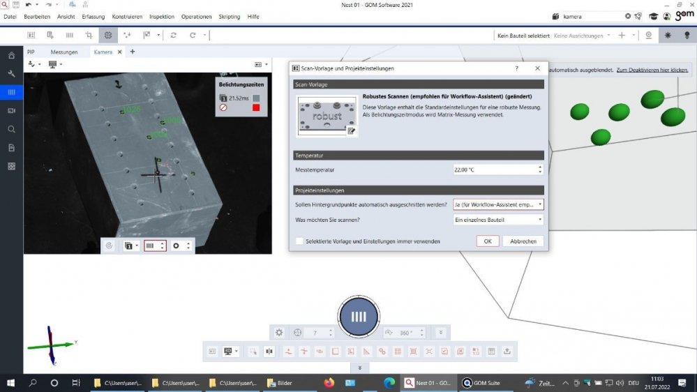

Hallo, ich habe nach dem Update auf die Version 2021 mit Hotfix 8 folgendes festgestellt:
- ich wähle eine Scan-Vorlage aus
- wähle unter Projekteinstellungen den Punkt "Sollen Hintergrundpunkte automatisch ausgeschnitten werden?" mit "Ja" aus
- anschließend kann ich im Fenster "Digitalisieren" mit dem Mausrad nicht mehr das Livebild der Kamera zoomen!
Wenn ich den Punkt "Sollen Hintergrundpunkte automatisch ausgeschnitten werden?" mit "Nein" wieder abwähle, funktioniert der Zoom wieder.
Ist das so gewollt?

Hallo Herr Göllner,
danke für Ihr Feedback und entschuldigen Sie die späte Antwort.
Das ist ein gewolltes Verhalten, welches nur bei der ersten Messung einer Scan-Messliste auftritt, wenn die Hintergrundebene automatisch erkannt werden soll.
Der Grund ist, dass der Bereich, in dem sich die Ausschneideebene befinden soll (Rechteck im unteren Bereich des Kamerafensters), immer vollständig erkannt werden soll.
Ab der zweiten Messung ist ein Zoomen, wie gewohnt wieder möglich.
