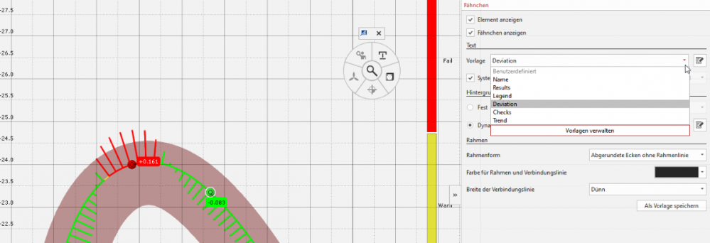

Hallo,
die Fähnchen sind aktuell auf einen Schnitt gesetzt. Wäre damit auch Ihr vorgeschlagener Weg möglich? Wenn ja, wie wäre dies zu realisieren?
Hintergrund dazu:
Ich muss an einem Schnitt einen gewissen Bereich gesondert betrachten und da wäre die Idee, dass wir Abweichungsfähnchen im 0.1mm Abstand setzen lassen und dann prüfen wie viele davon außer der Toleranz sind. Damit könnte man anhand der Anzahl der Fähnchen am Schnitt feststellen, wie groß dieser Bereich ist.
Vielen Dank und beste Grüße
Jens

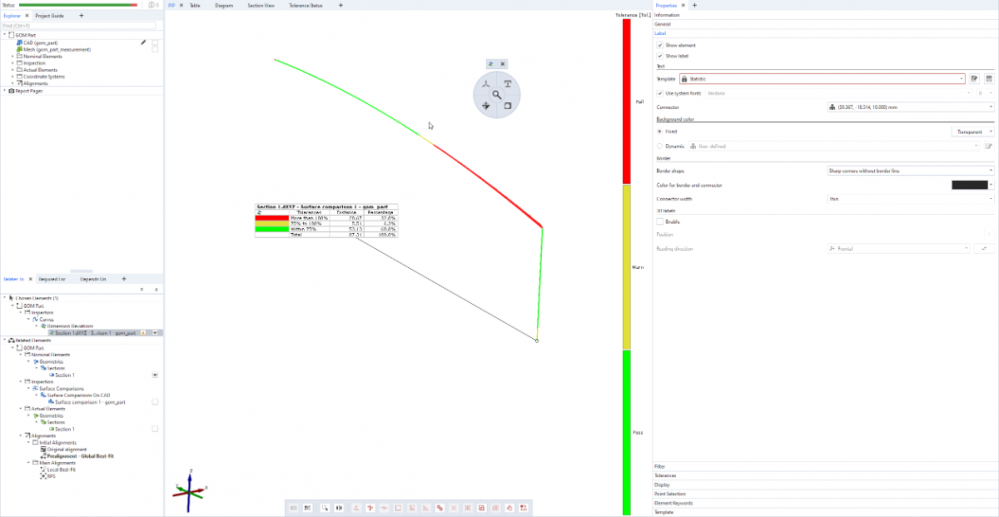

Hallo,
wenn eine Toleranzlegende genutzt wird, gibt es dafür das Fähnchen "Statistics" für den Schnitt bzw. die Prüfung auf dem Schnitt. Das zeigt die Größe des Bereichs genau an. Wenn nur ein bestimmter Bereich betrachtet werden soll, muss man die Selektion evtl. auf diesen Bereich anpassen.

Hallo Jens,
das Fähnchen wird auf die Prüfung gesetzt, die aus dem Schnitt entsteht (also die bunte Kurve mit den Vektoren). Das Element muss im Explorer oder in der 3D-Ansicht selektiert sein. Im Screenshot sieht es so aus, als wenn der Punkt vom Abweichungsfähnchen ausgewählt ist. Das geht auch in der 2018.
