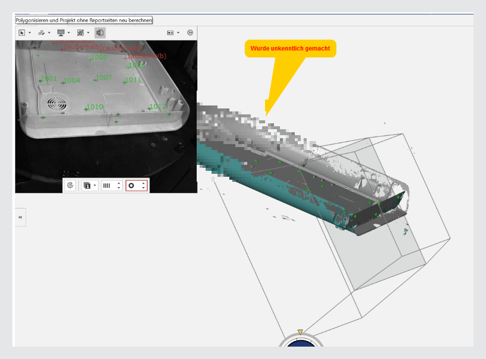

Scan Transformation nicht möglich/Dringend
- Neue Software 2022
- Referenzpunkte sind sauber
Hallo  GOM Team und Mitglieder,

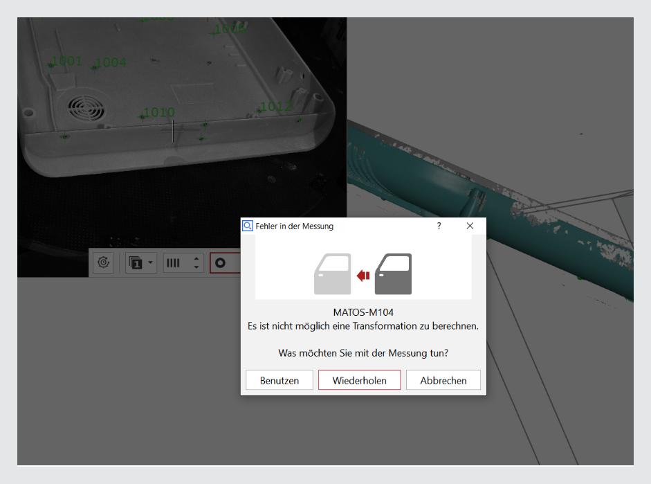

Ich kann keine Transformation mehr erstellen.
Verschiedene Winkel,, nah, fern ausprobiert. Funktioniert alles nicht.
Irgendwelche wichtige Einstellungen in der neuen Software wo zu machen sind?
Scan ist sehr dringend.
Danke
Hallo,
in den Erfassungsparametern ist alles korrekt eingestellt? Z.B. Referenzpunktgröße und Transformation über Referenzpunkte? Sonst lohnt sich meistens ein Blick in die Eigenschaften der Messung (beim Dialog "Benutzen" und dann schauen, ob es einen Hinweis gibt). Evtl. ist der Sensor dekalibriert? Sonst sind wir natürlich auch bis 18h über den Support zu erreichen.
Grüße,
Nanno

Die Punkte sind übergesprüht und gereinigt, richtig?
Ich denke die Qualität/Kontrast ist zu schlecht.
Am besten mal mit frischen Punkten testen oder die Qualität der Referenzpunkte auch "Mehr Punkte" umstellen.
