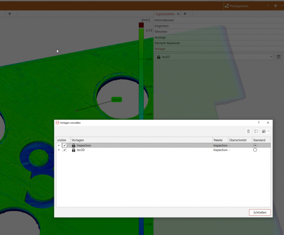

die Arbeitskopie dürfte damit nichts zu tun haben. Bitte gucken Sie einmal rechts in der Seitenleiste mit den Eigenschaften ganz unten bei Vorlage, wo unter "Vorlagen verwalten" der Punkt für den Standard gesetzt ist (vorher Abweichungsfähnchen selektieren). Unter den Voreinstellungen gibt es ebenfalls eine Einstellung für die Elementeigenschaften. Vielleicht hilft es, das "kaputte" Projekt in der aktuellen Version zu öffnen, dort die gleichen Einstellungen zu überprüfen und das Projekt neu zu speichern.

Jetzt habe ich die Elementkategorie ("Ebenen") markiert und dann in den Eigenschaften die Vorlage auf "Inspection" zurückgestellt. Danach wurden für alle Ebenen wieder Fähnchen angezeigt - bis auf eine! Da wurde hartnäckig nichts angezeigt, obwohl auch dort "Inspection" eingetragen war. Erst als ich diese Ebene nochmal extra neu eingestellt habe, hat es auch da geklappt.

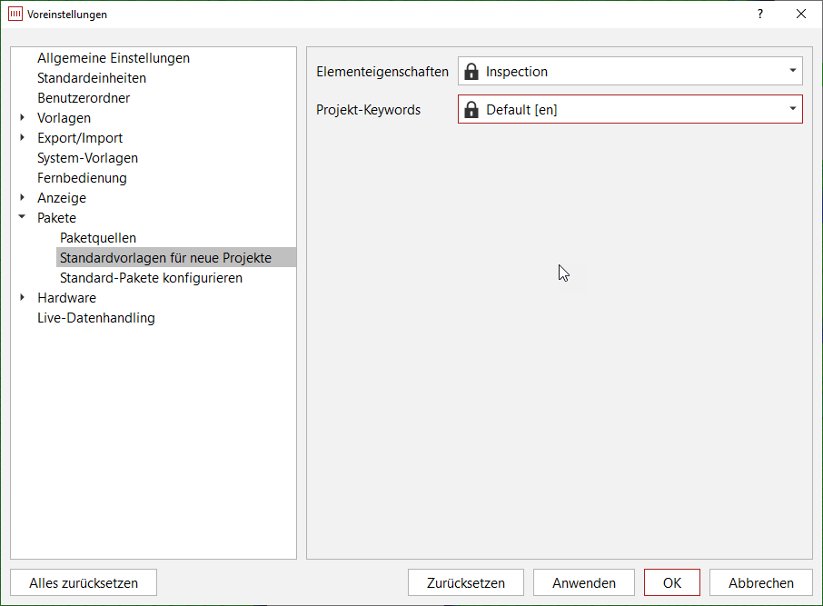

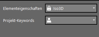

Wenn ich von Iso3D auf Inspection in den Voreinstellungen gehe ist das Problem weg, solange ich die Datei nicht schließe.
Jedoch sind dafür dir Projekt-Keywords weg. Sie Bilder unten.
