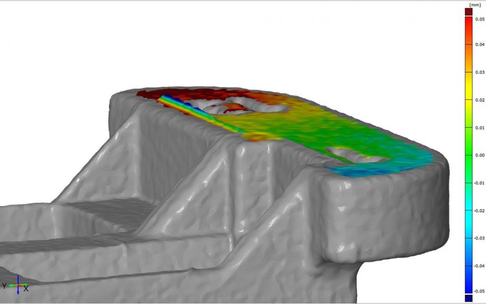

Hallo,
Warum wird bei der Parallelität Darstellung zu viel Material als Blau und minus Wertnahme?
Viele Grüße
Edited
Hallo,
die Werte richten sich nach dem Bezugsystem, was für die Prüfung gewählt wurde. Bei einer Ebene als Bezug z.B. deren Normale.
Gruß,
Nanno
Guten Morgen,
kann man das bei einer Ebene als Bezug ändern? Also deren Normale drehen damit für die Parallelität wieder die " normalen " Farben angezeigt werden?
Viele Grüße
Hallo,
in den Erzeugungsparametern der Fittingebene lässt sich die berechnete Normale unter dem Punkt "Nebenbedingungen" invertieren. In der Prüfung der Parallelität lässt sich der Standard auf Geometrie statt z.B. ISO1101 stellen. Dann wir die Prüfungen so durchgeführt, wie man die Elemente erstellt hat. Die Prüfung ist dann natürlich nicht mehr normgerecht.
