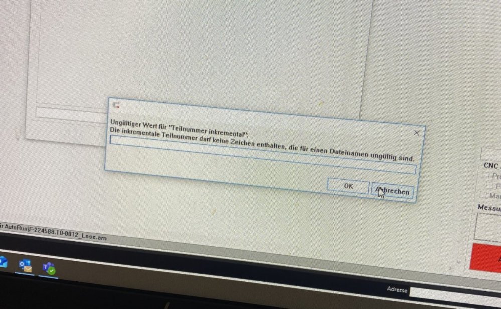

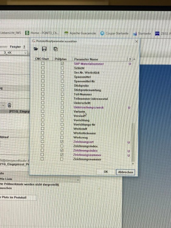

[Ti...] Posted November 19, 2024 Share Posted November 19, 2024 (edited) Servus zusammen, Folgendes Problem, hab Programme erstellt mit Einzelprogramme und wenn ich auf Starten geh kommt die Fehlermeldung (siehe Anhang), obwohl ich Protokollkopfparameter Header es nicht markiert ist. Bei meiner anderen Duramax geht es ohne Probleme. Bitte um Hilfe Edited November 19, 2024 Link to comment https://qualityforum.zeiss.com/topic/21264-auto-run-teilenummer-inkremental-fehlermeldung/ Share on other sites More sharing options...
[No...] Posted November 20, 2024 Share Posted November 20, 2024 Soweit ich weiß, läuft die Teilenr. inkremental im Hintergrund immer mit, egal ob sie für Ein- oder Ausgabe markiert ist. Das ist eine von den Systemvariablen, die man nie los wird, weil sie eben auch zur eindeutigen Benennung von gespeicherten Dateien dient. Interessanter ist die Frage, warum Calypso meint, da sei ein unzulässiges Zeichen drin. Link to comment https://qualityforum.zeiss.com/topic/21264-auto-run-teilenummer-inkremental-fehlermeldung/#findComment-121568 Share on other sites More sharing options...
