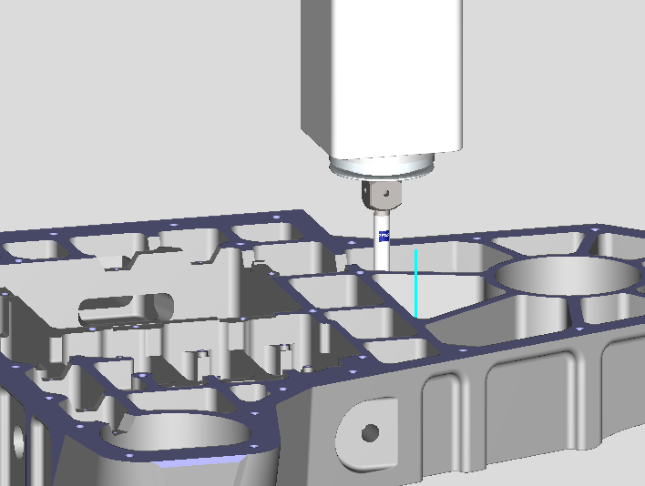

[Ma...] Posted December 10, 2024 Share Posted December 10, 2024 Hallo Zusammen, an meiner offline Calypso Version 23 habe ich den Tasterwechsel inmitten meines Bauteils. Wie kann ich die Position des Tasterwechsels für die Simulation ändern? Wäre für eine Hilfe dankbar. Gruß Marcus Kolb Link to comment https://qualityforum.zeiss.com/topic/21456-tasterwechsel-in-der-simulation/ Share on other sites More sharing options...
[No...] Posted December 10, 2024 Share Posted December 10, 2024 Hast du das Werkstück in der SImulation auf dem Maschinentisch platziert? Dafür gibts einen Button im Sim-Fenster mit Verschiebefunktionen. Wenn nicht, dann befindet sich der Basissystem-Ursprung an der Stelle des Maschinennullpunkts und damit meist im Bereich des Tastermagazins. Das sieht man aber nur, wenn man die Maschine einblendet. Link to comment https://qualityforum.zeiss.com/topic/21456-tasterwechsel-in-der-simulation/#findComment-122358 Share on other sites More sharing options...
