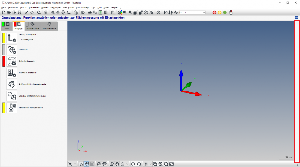

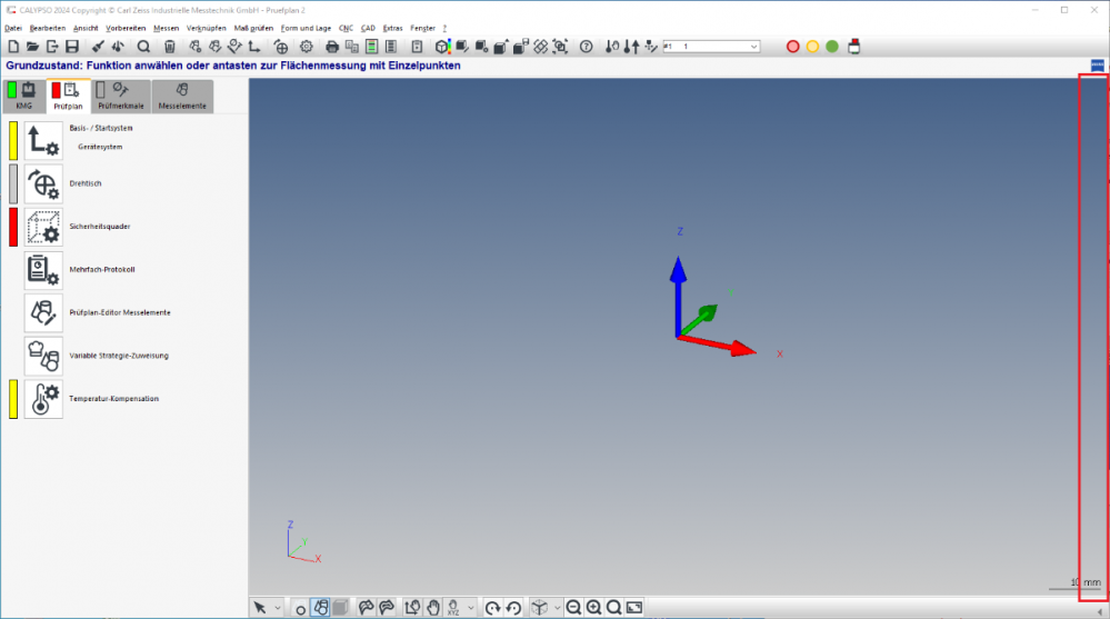

[Ha...] Posted December 10, 2024 Author Share Posted December 10, 2024 Ich benutze den Werkzeugkasten auch nicht. Sogar wenn ich auf "Neuen Prüfplan öffnen" klicke, ist das Grafikfenster und der Rest praktisch sofort aktualisiert. Das Fenster sieht dann so aus, also rechts noch kein Werkzeugkasten verfügbar. Ein weiterarbeiten nicht möglich. Nach ca. 12 Sekunden ist dann der Werkzeugkasten geladen und könnte auch geöffnet werden. Weiterarbeiten ist jetzt möglich. Das ganze ist halt recht nervig wenn man oft zwischen verschiedenen Prüfplänen wechseln muss. Hat man die Möglichkeit den Wzk abzuschalten? Link to comment Share on other sites More sharing options...
