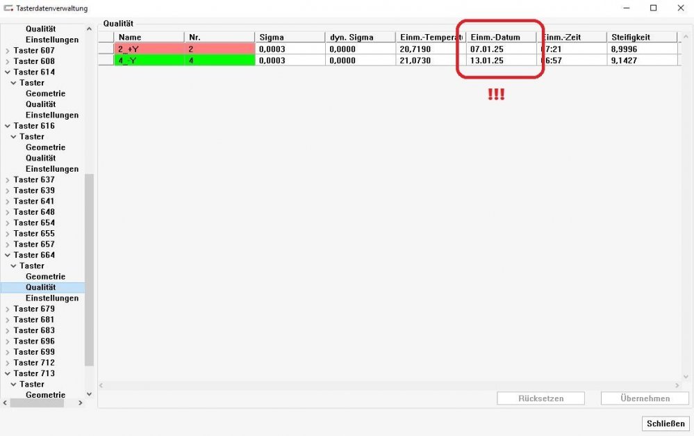

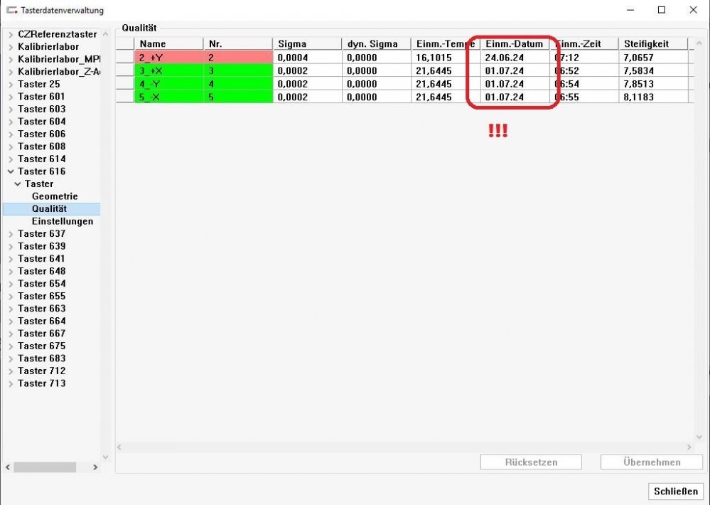

[Ac...] Posted January 13, 2025 Share Posted January 13, 2025 Hallo zusammen, seit dem Update auf die 7.8 Software übernehmen die KMG's (mehrere) die Tasterdaten beim Kalibrieren nicht (Datum, Uhrzeit, Sigma usw.), somit ist der Taster nicht eingemessen und Rot. Das ist absolut willkürlich. Tastsystem mit 5 Taststiften wird über "erneute Eimessung Tastersystem" eingemessen. 4 Taststifte sind aktualisiert mit Datum und Sigmawerten, 1 Taststift behält das alte Datum und wird somit Rot. Wenn man die Einmessung erneut startet, kann es funktionieren, muss aber nicht. Lösungsversuche das Tastersystem nochmal Neu anzulegen, manuell einzumessen sind gescheitert. Hat hier jemand eine Lösung? Ist das Problem bekannt? Link to comment Share on other sites More sharing options...
