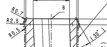

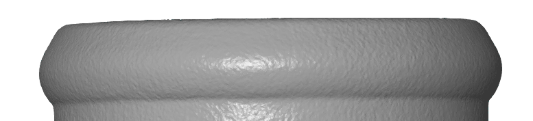

[Ha...] Posted January 17, 2025 Share Posted January 17, 2025 Guten Morgen zusammen, ich habe an einem Rohr den Außendurchmesser der "Wulst" zu messen. Vorgabe ist hier die Hüllbedingung. Wie würdet Ihr das Problem angehen um den Hüllkreis sowie das LP min Maß bei R2,5 zu bekommen. Vorab schon mal besten Dank für Eure Tipps Link to comment https://qualityforum.zeiss.com/topic/22136-messung-au%C3%9Fendurchmesser-einer-tonnenform/ Share on other sites More sharing options...

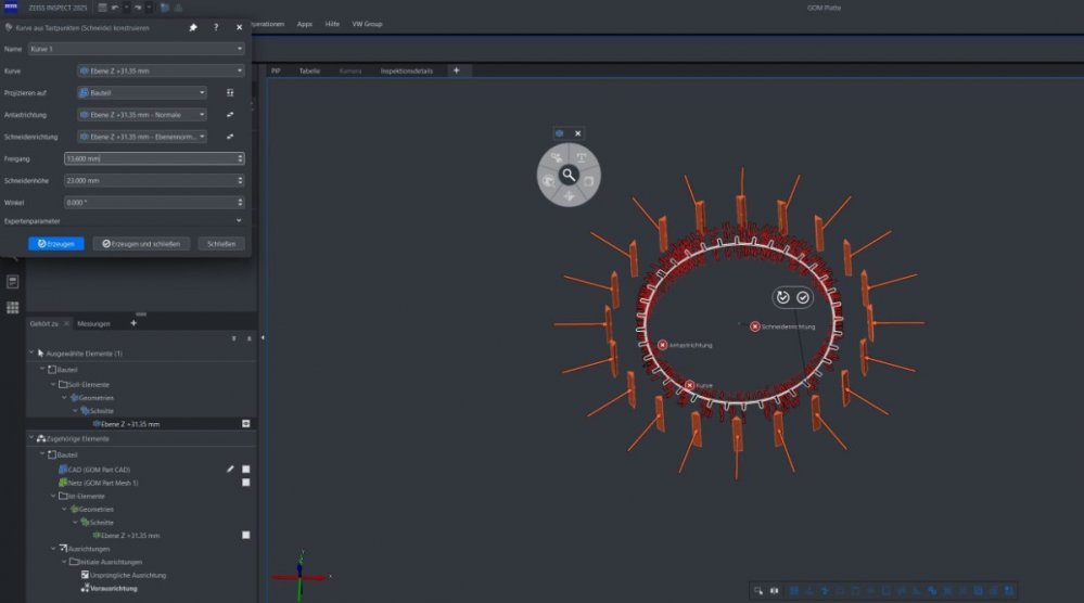

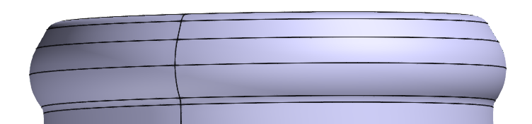

[Je...] Posted January 21, 2025 Share Posted January 21, 2025 Hallo Hannes, ich würde einen Schnitt setzen, dann Tastkurve auf Selektion (Schneide). Danach die Kurve ggf. auf eine Ebene projizieren und auf diese Kurve einen Hüllkreis. Viele Grüße, Jens Braun Link to comment https://qualityforum.zeiss.com/topic/22136-messung-au%C3%9Fendurchmesser-einer-tonnenform/#findComment-124666 Share on other sites More sharing options...
[Ax...] Posted January 21, 2025 Share Posted January 21, 2025 Einfacher wäre es noch, wenn du eine Silhouette konstruierst. (Schnitte -> Silhouette). Aus diesem Schnitt einen Fittingkreis konstruieren. Ist-Element: Fitting Kreis Hüllprinzip. Den kannst du dann auch auswerten. Link to comment https://qualityforum.zeiss.com/topic/22136-messung-au%C3%9Fendurchmesser-einer-tonnenform/#findComment-124670 Share on other sites More sharing options...
