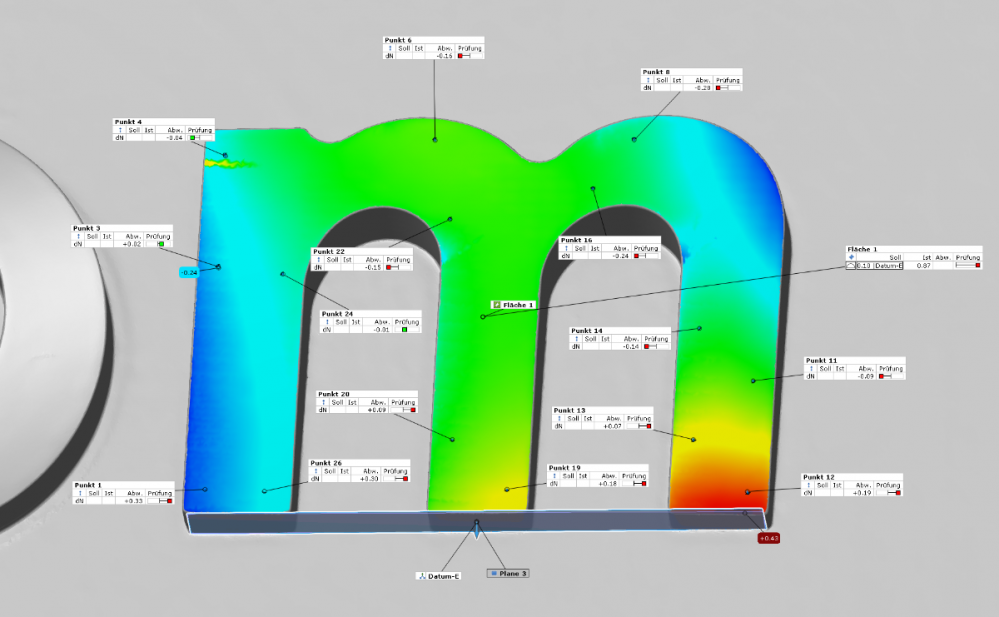

[St...] Posted February 4, 2025 Share Posted February 4, 2025 Hallo zusammen, gibt es eine Möglichkeit, die die Werte der Profilform einer Fläche, die als Bezug nur einen Primärbezug besitzt, über vordefinierte Messpunkte auszugeben? Die Zeichnungsanforderung sieht ähnlich aus wie in meinem Beispielbild. Es soll die Profilformabweichung einer Fläche relativ zum Bezug E ausgewertet werden. Für die Statistik gibt es vordefinierte Messpunkte, jedoch habe ich bisher keine Möglichkeit gefunden, diese zeichnungskonform auszugeben. Bisher konnte ich keine geeignete Lösung finden. Ich hatte vermutet, dass sich die Werte aus der Profilformabweichung direkt nutzen lassen, doch dies hat leider nicht wie erwartet funktioniert. Hat jemand eine Lösung oder einen Ansatz hierfür? Link to comment Share on other sites More sharing options...
