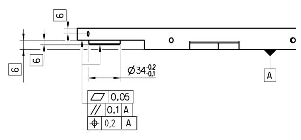

[R...] Posted April 1, 2025 Share Posted April 1, 2025 Hallo Zusammen, Wie "muss" ich und "darf nicht" laut DIN ISO ein lineares Maß zwischen zwei Flächen mit der Koordinatenmessmaschine korrekt ermittelt werden?. Wenn ein Bezugssystem definiert ist – darf die Maßermittlung Punkt-zu-Punkt erfolgen oder muss sie zwingend zwischen zwei assoziierten (ausgleichsberechneten) Geometrien, also z. B. Ebene-zu-Ebene, durchgeführt werden? Gibt es hierzu eine eindeutige Stelle in der Norm oder ggf. eine ergänzende Erklärung im ISO-GPS "Cookbook"? Es gibt Kollegen die es genauer wissen möchten 😉 DANKE ! Link to comment Share on other sites More sharing options...

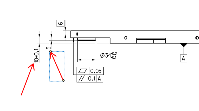

[na...] Posted April 1, 2025 Share Posted April 1, 2025 Please sign in to view this quote. Funny enough, ISO 14405 says characteristics 10 and 5 from your sketch aren't even linear size. If you check ISO 14405-2:2018 specifically states, this situations can only be specified unambiguously with geometric tolerances. Link to comment Share on other sites More sharing options...

[Ma...] Posted April 1, 2025 Share Posted April 1, 2025 We are following rule of bigger/more stable datum with some sort of understanding what is more usefull. For that "5" we would se plane under cylinder and use cartesian distance - element1 -> cylinder plane | element2 -> bigger plane under cylinder. For "10" it would be the same just main datum would be plane A. Since there is flatness and parallelism it's resolved for us Link to comment Share on other sites More sharing options...
[na...] Posted April 1, 2025 Share Posted April 1, 2025 (edited) Please sign in to view this quote. Suggest the design to do this instead: Edited April 1, 2025 Link to comment Share on other sites More sharing options...

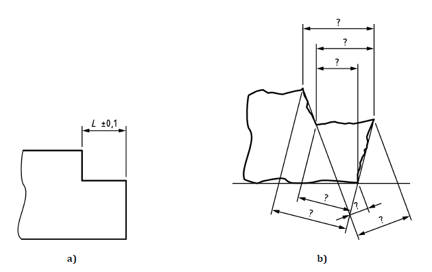

[R...] Posted April 1, 2025 Author Share Posted April 1, 2025 Danke an alle für eure Rückmeldungen und das hilfreiche Feedback. Wie die Messung durchzuführen ist, ist mir klar 🙂 Was mich jetzt aber interessiert: Gibt es eine konkrete Quelle in der Fachliteratur oder eine Norm, auf die ich mich berufen kann? Ich würde das gern der Produktion vorlegen. Habt ihr eventuell Zugriff auf die entsprechende DIN-Norm und könnt mir den relevanten Abschnitt zur Verfügung stellen? Danke Link to comment Share on other sites More sharing options...
[Ha...] Posted April 1, 2025 Share Posted April 1, 2025 Please sign in to view this quote. Hallo In der Norm DIN EN ISO 14405-2:2019-06 Anhang A (Seite 18 ff.) Link to comment Share on other sites More sharing options...
