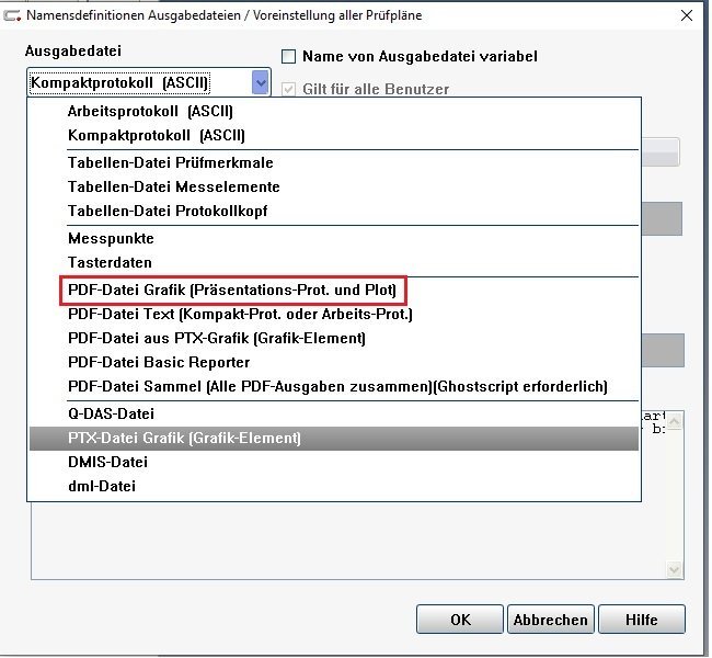

[Do...] Posted April 2, 2025 Share Posted April 2, 2025 Hallo, wir haben eine DuraMax mit Calypso 2024 bekommen. Unsere Alte O-Inspect 322 hatte nur Calypso 2014. Wir haben bisher immer nur das Präsentationsprotokoll als Ausgabeprotokoll genutzt und eingestellt. Nun wollte ich unter Calypso 2024 auch das Präsentationsprotokoll einstellen wie bei der 2014er Version. Doch finde ich hier nicht die Reiter für Präsentationsprotokoll wie in der alten Software Version. Kann mir hier zufällig jemand weiterhelfen? Gibt es diesen Typ Protokoll einfach nicht mehr in 2024 oder muss dieser erst irgendwo aktiviert werden? Gruß Dominic Link to comment Share on other sites More sharing options...

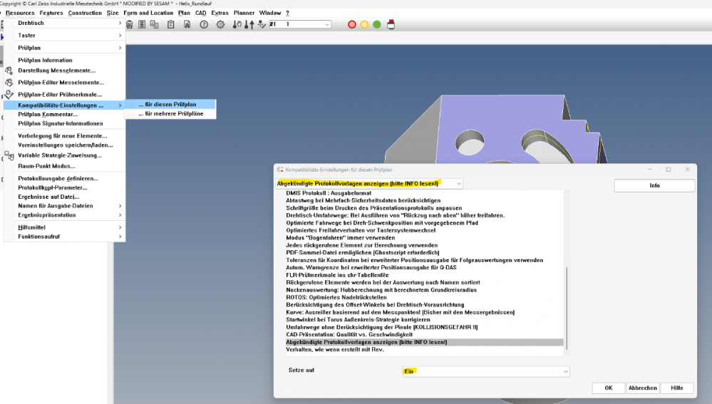

[Ma...] Posted April 2, 2025 Share Posted April 2, 2025 Hallo Dominic, es gibt das Präsentationsprotokoll noch, wurde aber in CALYPSO 2024 standardmäßig deaktiviert und muss für einzelne oder mehrere Prüfpläne über die "Kompatibilitätseinstellungen" aktiviert werden: Danach solltest du im Mehrfachprotokoll und unter "Name für Ausgabedateien" die Option wieder finden. Ich würde dir aber empfehlen irgendwann den Wechsel nach PiWeb anzugehen, da nicht feststeht wie es sich in kommenden CALYPSO Versionen verhalten wird. Gruß Marcel Link to comment Share on other sites More sharing options...
