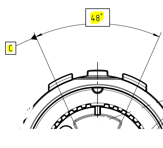

[Ha...] Posted April 23, 2025 Share Posted April 23, 2025 Wie kann ich den Bezug C mit dem TED-Winkel bilden? Link to comment Share on other sites More sharing options...
[Ax...] Posted May 7, 2025 Share Posted May 7, 2025 Ein Bezug in Verlängerung eines Maßes bedeutet immer: Es handelt sich um ein abgeleitetes Element. Hier sollst du die Symmetrieebene des Winkels verwenden. Erzeuge an den beiden Flächen, an denen der Winkel angezogen ist, ebenso Ebenen. Aus diesen beiden Ebenen erzeugst du eine Symmetrieebene. Dieser ist dein Bezug C. Alternativ kann man auch bei der Erzeugung des Bezugssystems beide Ebenen angeben. Dann muss man aber den Schalter "Ebene: Position Ergebnisebene" auf "Mittelebene" stellen. Link to comment Share on other sites More sharing options...
[Ch...] Posted May 8, 2025 Share Posted May 8, 2025 (edited) Ich würde das eher als Intersecting planes (Fall C.1.9 in der ISO 5459:2011) sehen, als eine Symmetrieebenen (Fall C.1.10). Der Unterschied hier ist die Anzahl der geblockten Freiheitsgrade und auch wie man das ZI auswerten kann. Zusammenfassend kann man sagen, dass C.1.9 eine Ebene und eine Linie als Situation Feature hat, während C1.1.10 nur eine Ebene besitzt. Was genau hier gemeint ist kann man mit dem kurzen Blick auf der Zeichnung leider nicht sehen, aber es lässt sich beides in ZI auswerten; der erste Fall indem man aus den Ebenen einen Keil baut (in einer englischen Version der Software heisst das entsprechende Element Wedge) oder eben eine Symmetrieebene falls der zweite Fall vorliegt. Edited May 8, 2025 1 Link to comment Share on other sites More sharing options...
