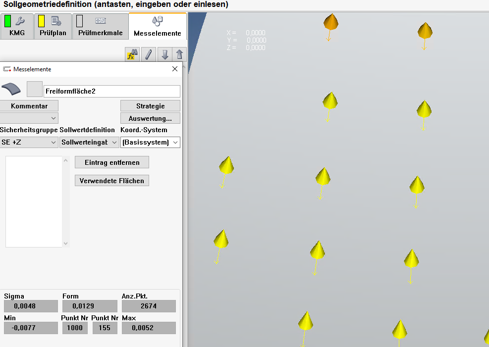

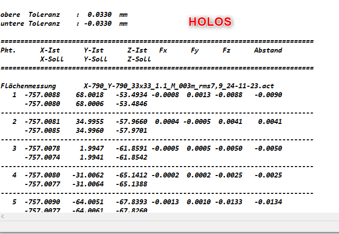

[Ch...] Posted April 29, 2025 Share Posted April 29, 2025 😎 Moin, ich bin gerade im Tunnel unterwegs. Ich möchte von einer Freiformfläche die Ist-/Sollwerte in eine Textdatei ausgeben. Ich habe das früher mit HOLOS gemacht. Geht das auch automatisch für jeden Ablaufe eine eigene Datei erzeugt wird? Danke.🤗 Link to comment Share on other sites More sharing options...
[Ma...] Posted April 29, 2025 Share Posted April 29, 2025 I think you can do this, but i believe you either enable or disable for all features for automatic. You can right click on needed feature and click on write points. Prerequisites -> Results to File -> Export files - click Configuration and set to Nom/Act Comparison - check needed informations to be stored and don't forget to set path for that file. I hope you'll find something usefull for that. 1 Link to comment Share on other sites More sharing options...
