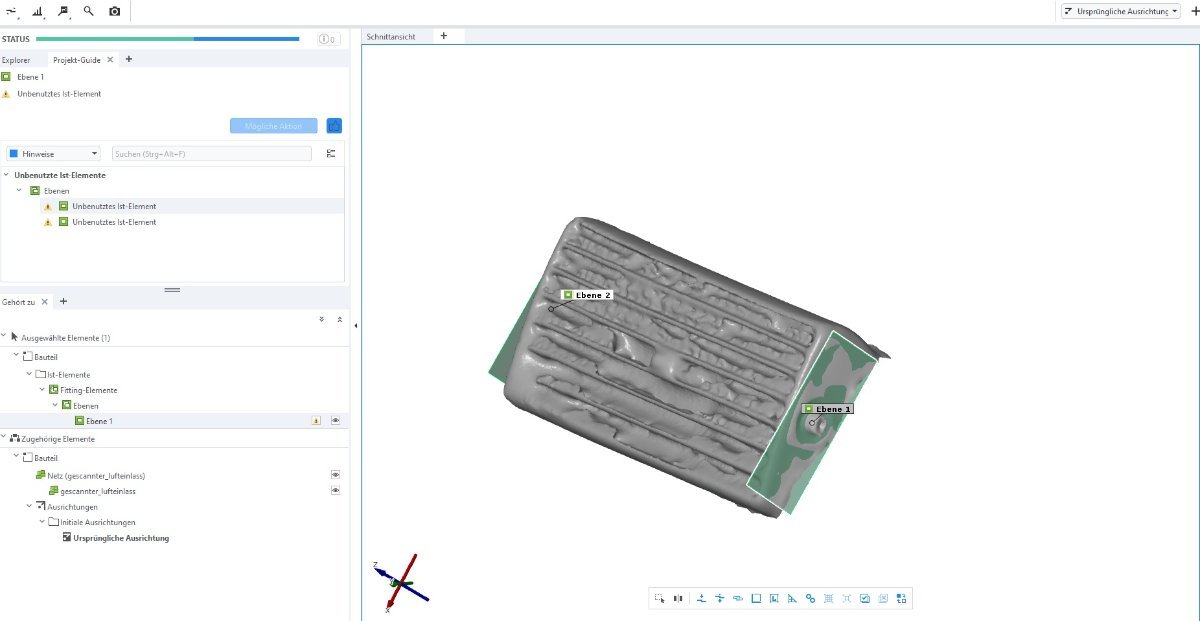

[Ni...] Posted April 30 Share Posted April 30 Hallo, ich schaffe es in Zeiss Inspect leider nicht, mein Netzmodel inklusive der neu generierten Ebenen zu exportieren. Was ist hier das richtige Dateiformat und was muss ich hierfür tun? Grüße Link to comment Share on other sites More sharing options...

[Ni...] Posted May 18 Author Share Posted May 18 (edited) Hi, irgendwie nimmt er die Ebenen nicht mit. Wenn ich die Struktur so exportiere, behält es nur die Netzstruktur, nicht aber Ebene 1 und Ebene 2 Edited May 18 Link to comment Share on other sites More sharing options...
[Ax...] Posted May 19 Share Posted May 19 Du kannst die zu exportierenden Elemente auswählen und dann über Datei->Exportieren->Elemente->Nur selektierte Elemente als eine *.zelements exportieren. So kannst du die Dateien in ein anderes Projekt importieren. Aber du kann sie in keinem anderen Programm außer ZEISS Inspect verwenden. Wenn du die Ebenen mit als ein STL exportieren willst, musst du die vorher traingulieren und mit den Bauteil verbinden. Link to comment Share on other sites More sharing options...
[Ni...] Posted May 21 Author Share Posted May 21 Hallo Axel, danke für deine Antwort. Kannst du mir erklären, wie man das mit der Triangulation macht? Ich habe hierzu leider nichts im Internet gefunden. In meiner Vorstellung muss die Ebene nur in ein Netz transformiert werden. Dieses könnte ich dann -zusammen mit dem Originalbauteil- exportieren. Link to comment Share on other sites More sharing options...

[Na...] Posted May 23 Share Posted May 23 Hallo, die Funktion gibt es noch: ZEISS Quality Tech Guide Damit wird aus einem Geometrieelement eine Fläche aus Dreiecken erzeugt. Wenn man viel Flächenrückführungen macht, ist vielleicht auch Zeiss Reverse Engineering einen Blick wert 🙂 ZEISS REVERSE ENGINEERING 1 Link to comment Share on other sites More sharing options...
[Ax...] Posted Tuesday at 07:58 AM Share Posted Tuesday at 07:58 AM Vieeeelen Dank! Da habe ich nicht gesucht. Gleichzeitig entschuldige ich mich dafür, dass ich gesagt habe, dass die Funktion nicht mehr vorhanden ist. Aus meiner Sicht hat die Netztriangulierung nicht unbedingt immer etwas mit Flächenrückführung zu tun. Ich kann durch Nutzung des Tasters Flächen (Ebenen/Zylinder/Kegel) erfassen und diese mit dann durch die Triangulation ins Netz zur Auswertung des Bauteiles hinzufügen. Dadurch bekomme ich erst manchmal ein vollständiges Bild vom Bauteil. Natürlich gibt es auch andere Wege, den Taster direkt mit den Prüfungen von Zylindern und Ebenen zu verknüpfen. Aber die Handhabung ist nicht unbedingt einfacher. Link to comment Share on other sites More sharing options...
