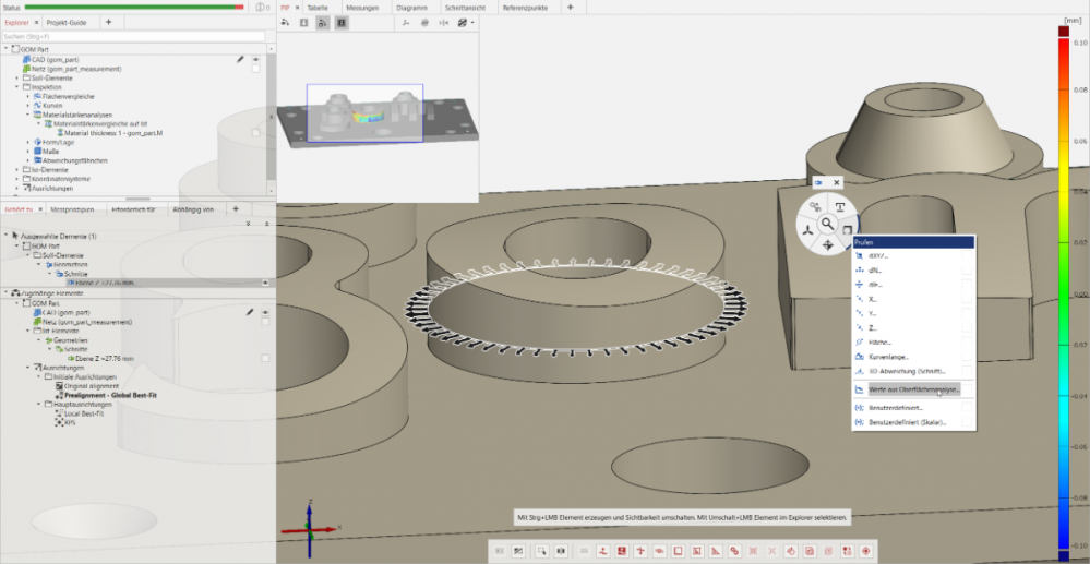

Hallo,
Dazu wählt man einen "normalen" Schnitt an und dann auf Prüfen im I-Inspect. Im Dialog kann man dann eine Quelle auswählen:

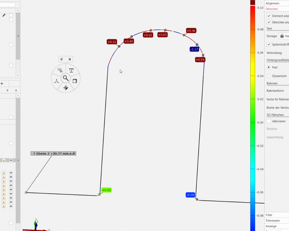

Auf der farbigen Darstellung der Kurve sollten sich Abweichungsfähnchen platzieren lassen. Nachdem das Messprinzip "Kurvenkrümmung" vergeben wurde, wird eine Soll und eine Ist-Kurve mit einem Kappa am Ende erzeugt. Die Sollkurve (z.B. "Ebene Z +30.77 mm.κ") lässt sich dann übers I-Inspect auf den Radius prüfen. Das wiederum erzeugt dann eine farbige Kurve, die den Unterschied zwischen Soll und Ist-Kurve farbig darstellt. Darauf lassen sich dann wie gewohnt Fähnchen setzen.

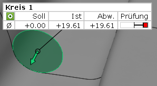

Wenn ich einen Fitting-Kreis in einen Radius gelegt habe, kann ich über I-Inspect den Radius des Fitting-Kreises anzeigen lassen (-> es wird ein Ist-Radius angezeigt), hier wäre es aber auch interessant zu wissen, welches Maß der Soll-Radius an dieser Stelle hat. Gibt es dafür eine Prüfung? Ich kann nur bei jeder Prüfung des "Ist-Radius" einen "Gegen Soll"-Wert eingeben, den gilt es ja aber allerdings auch herauszubekommen.

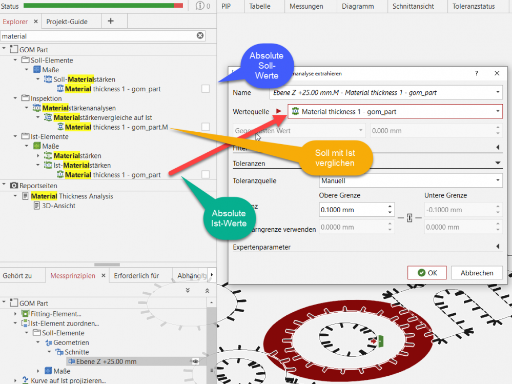

Hallo,

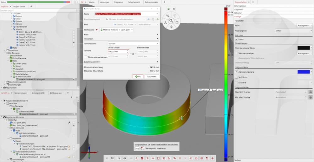

den absoluten Wert für die Materialstärke kann man im Schnitt anzeigen, wenn man die Ist-Materialstärke im Dialog als Quelle auswählt:
Es gibt auch noch unter Inspektion -> Maße prüfen -> Materialstärke an Punkten. Damit lässt sich ein Punkt z.B. auf einem Schnitt oder dem CAD erzeugen, der die Materialstärke an diesem Punkt prüft.
Der Kreis ist wahrscheinlich direkt auf dem Ist-Schnitt konstruiert? Wenn Du ihn auf dem Soll-Schnitt konstruierst und dann ein Messprinzip vergibst (z.B. Fitting), dann wird Soll mit Ist verglichen.

Hallo Nanno,
1)

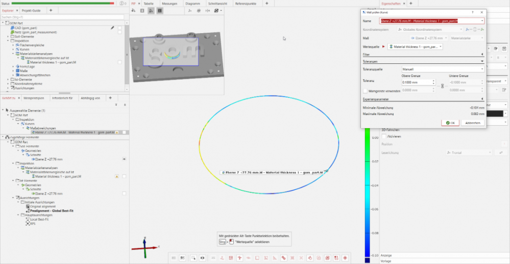

wie komme ich in das Menü zur Auswertung der Materialstärke wie es auf dem Bild in deiner vorherigen Antwort zu sehen ist?
Mein bisheriges Vorgehen, um an die Materialstärke "zu gelangen" sieht wie folgt aus:
1. CAD/Ist in GOM Inspect laden und zueinander ausrichten -> 2. Über Konstruieren, Fläche die Materialstärke erzeugen (dabei alle Punkte des Ist Elementes selektieren) -> 3. "Normalen" Schnitt an gewünschte Stelle des CAD Bauteiles legen (alle Punkte des CAD Bauteils selektieren, Messprinzip: Ist Schnitt) -> 4. Ist Schnitt im Explorer auswählen und über I Inspect "Werte aus Oberflächenanalyse" zuordnen (mit der Wertequelle der zuvor erstellen Materialstärke) -> nun wird mir folgendes im Ist Schnitt angezeigt:
Ist das jetzt die Materialstärke des Ist-Bauteils oder habe ich in meinem Vorgehen einen Fehler? ->  Die stärke an definierten Punkten würde ich mir dann über Abweichungsfähnchen anzeigen lassen.

Du hattest recht, ich habe den Kreis im falschen Schnitt konstruiert. Wenn ich den Fitting Kreis im Soll-Schnitt konstruiere, wird Ist mit Soll verglichen. Allerdings erscheint an einer anderen Schnittstelle die Fehlermeldung: "Bei der Berechnung der aktuellen Selektion ist ein Fehler aufgetreten. (Die selektierten Punkte ergeben keinen Kreis), daher muss ich den Radius anderweitig (z.B. über die Krümmung auswerten) oder?

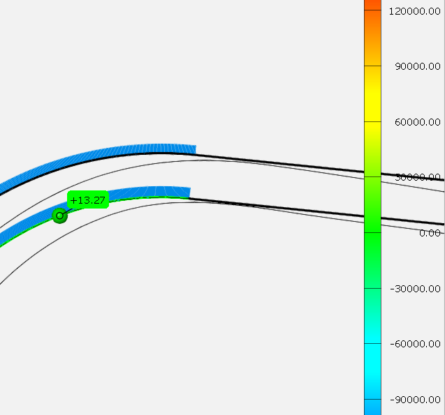

Daher vergebe ich dem CAD-Schnitt an dieser Stelle das Messprinzip "Kurvenkrümmung" und prüfe den Schnitt anschließend per I Inspect auf Radius. Daraufhin erscheint folgende Darstellung (mit extrem großen Zahlenwerten in der Legende), auf welche ich auch wieder Fähnchen setzen kann:
Die Fähnchen zeigen mir den Ist Radius an, oder? - Aber wie erhalte ich hier den Vergleich zwischen Ist UND Soll Wert?

Hallo,

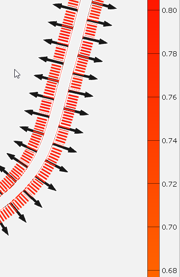

beim zuweisen der Quelle hat man die Wahl, deswegen kann ich nicht eindeutig sagen, ob es in deinem Bild richtig ist. Prinzipiell hat man nach dem erzeugen der Materialstärke auf dem CAD mit Messprinzip referenzierte Konstruktion die Soll- und die Ist-Materialstärke im Explorer. Wenn die Soll-Materialstärke auf Materialstärkenvergleich auf Ist geprüft wird, gibt es unter Inspektion im Explorer zusätzlich ein Element, dass die Unterschiede zwischen den beiden Materialstärken farbig darstellt. Wenn Du die tatsächliche Materialstärke darstellen willst, muss im Dialog das grüne Element aus der Kategorie Ist-Elemente im Explorer gewählt werden.

Die großen Zahlenwerte kommen durch die geraden Anteile der Kurve zustande, die eine sehr geringe Krümmung haben und damit einen riesigen Radius (=Kehrwert der Krümmung). Was die Farbdarstellung in der Prüfung der Krümmungskurve darstellt, wird im Dialog eingestellt. Die Kurve ist dann unter Kurven->Maßabweichungen abgelegt. In den Erzeugungsparametern dazu kann man einstellen, ob gegen Soll geprüft wird, dann wird die Abweichung dargestellt.
