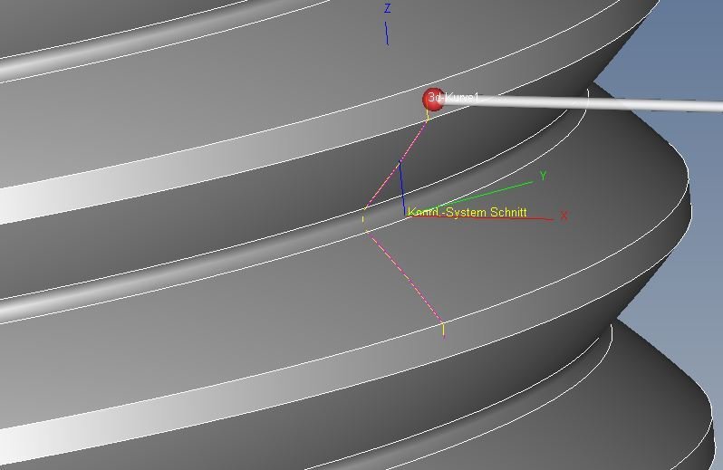

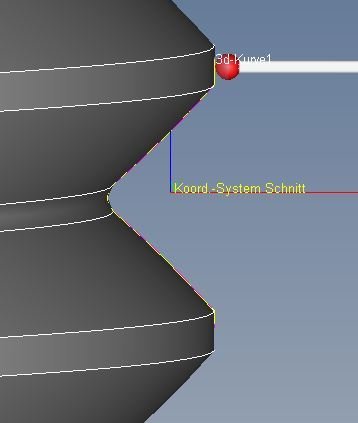

[Ma...] Posted July 2, 2025 Share Posted July 2, 2025 Hallo Ich versuche das Spezialprofil von unseren Gewinden zu scannen und als Profil auszugeben. Via Messelemente erzeuge ich einen Schnitt im Volumenmodel um daraus das Messelement 3d-Kurve zu erstellen. Leider klappt das nicht wirklich gut. Das Gewindeprofil steht nicht immer auf der gleichen Höhe. Natürlich suche ich das Gewinde mit einem selbstzentrierenden Tastpunkt (mittelpunkt) ein. Aber Teilweise fährt die Maschine an den richtigen Startpunkt, misst aber nicht und bricht ab. Link to comment Share on other sites More sharing options...
[Ma...] Posted July 3, 2025 Share Posted July 3, 2025 Do you have active or passive head? What message is shown? What evaluation do you have on that point? I had troubles with space point, so i am using plane point most of the time. Have you checked all points in curve they have proper vectors? Usually curve is stopped when it's 5mm further than nominal. Link to comment Share on other sites More sharing options...

[Ma...] Posted July 8, 2025 Author Share Posted July 8, 2025 Wir haben den Vast gold Messkopf. Vielleicht liegt es auch an der Caylpso Version 6.6.28.11. Wenn ich aus Elementen via Box Punkte extrahiere für andere Elemente, funktioniert das immer nur das erste mal. Beim nächsten Werkstück fehler in Bezügen. Dann muss ich die Boxen wieder neu definieren. Link to comment Share on other sites More sharing options...
[Ma...] Posted July 9, 2025 Share Posted July 9, 2025 Well this is normal behaviour. I am using box definition with coordinates from alignment ( base or special ) but not from view ( from drawing box by mouse ). You have to use alignment from curves - this will prepare your alignment. Now you have to duplicate that curve, use previously made alignment as feature's alignment and recall measured points. Now you can make box selection from this duplicate. You just have to go to box definition and set there features' alignment ( i am selecting name of alignment ). 1 Link to comment Share on other sites More sharing options...
