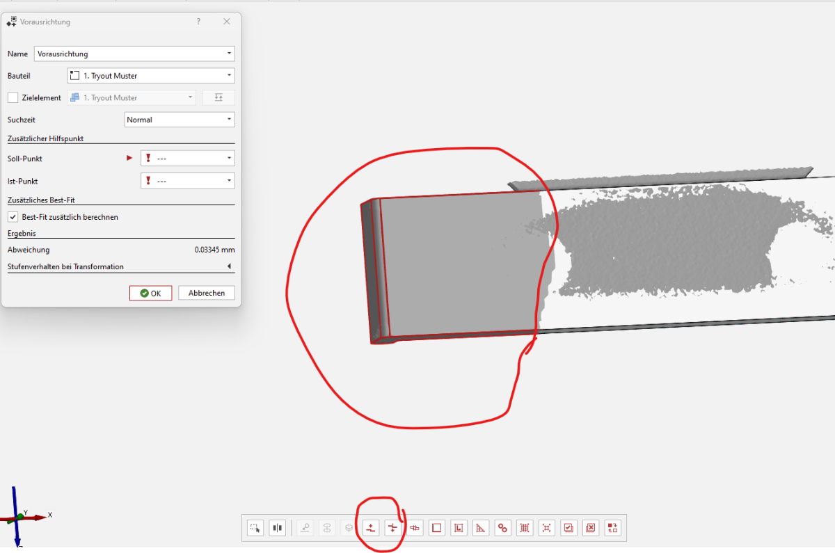

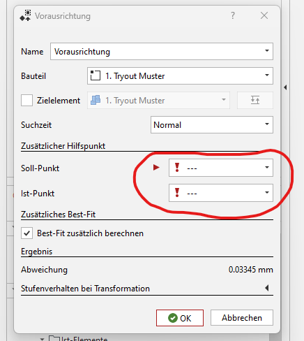

[Lu...] Posted July 4, 2025 Share Posted July 4, 2025 Hallo zusammen, ich habe aktuell ein Problem bei der Auswertung von gelieferten Spannringen in Bezug auf unser CAD-Modell. Die Herausforderung besteht darin, dass die gelieferten Teile leicht verzogen sind, das CAD-Modell jedoch vom idealen, unverformten Zustand ausgeht. Die Spannringe sollen mit dem CAD verglichen werden und an einer definierten Stelle ein Flächenvergleich erstellt werden. Wenn ich das CAD-Modell in mein Projekt lade und eine Vorausrichtung mache, liegt die relevante Auswertestelle außerhalb von meinem CAD-Modell. Meine Frage ist daher, gibt es eine Möglichkeit, das CAD-Modell nur an einer bestimmten Stelle mit dem realen Bauteil auszurichten, um dort gezielt einen Flächenvergleich zu erstellen? Danke schon mal im Voraus für eure Unterstützung. Beste Grüße Lucas Link to comment Share on other sites More sharing options...
[Ka...] Posted July 7, 2025 Share Posted July 7, 2025 Du kannst dem Programm helfen , das er das teil halbwegs findet. Oder du Selektierst den Bereich zum Ausrichten. 1 Link to comment Share on other sites More sharing options...
[Na...] Posted July 7, 2025 Share Posted July 7, 2025 Hallo Lucas, das wäre wahrscheinlich ein lokales Best-Fit: https://techguide.zeiss.com/de/zeiss-inspect-2025/article/cmd_alignment_create_local_bestfit.html Der Flächenvergleich berechnet sich in der aktuellen Ausrichtung z.B. im lokalen Best-Fit. Das lokales Best-Fit wird unter anderem im eLearning zu Inspect Optical 3D behandelt 😉 Nanno 1 Link to comment Share on other sites More sharing options...

[An...] Posted July 16, 2025 Share Posted July 16, 2025 Hallo Lucas, Du schreibst, "Meine Frage ist daher, gibt es eine Möglichkeit, das CAD-Modell nur an einer bestimmten Stelle mit dem realen Bauteil auszurichten, um dort gezielt einen Flächenvergleich zu erstellen?". Nur so als Gedanke: wenn ich ein gemessenes Bauteil an derjenigen CAD-Fläche ausrichte, an welcher ich im folgenden einen Flächenvergleich erstellen will, dann wird da nicht mehr viel an Formabweichungen "übrig" sein, welche farbig dargestellt werden kann, vielleicht am ehesten statt der Formabweichung noch die Welligkeiten o.ä.. Vielleicht würde statt eines solchen lokalen Bestfit eine andere Bauteilausrichtung aussagekräftigere Resultate zutage fördern, z.B. eine 3-2-1-Ausrichtung über Geometrieelemente wie Zylinder oder Löcher. Link to comment Share on other sites More sharing options...
