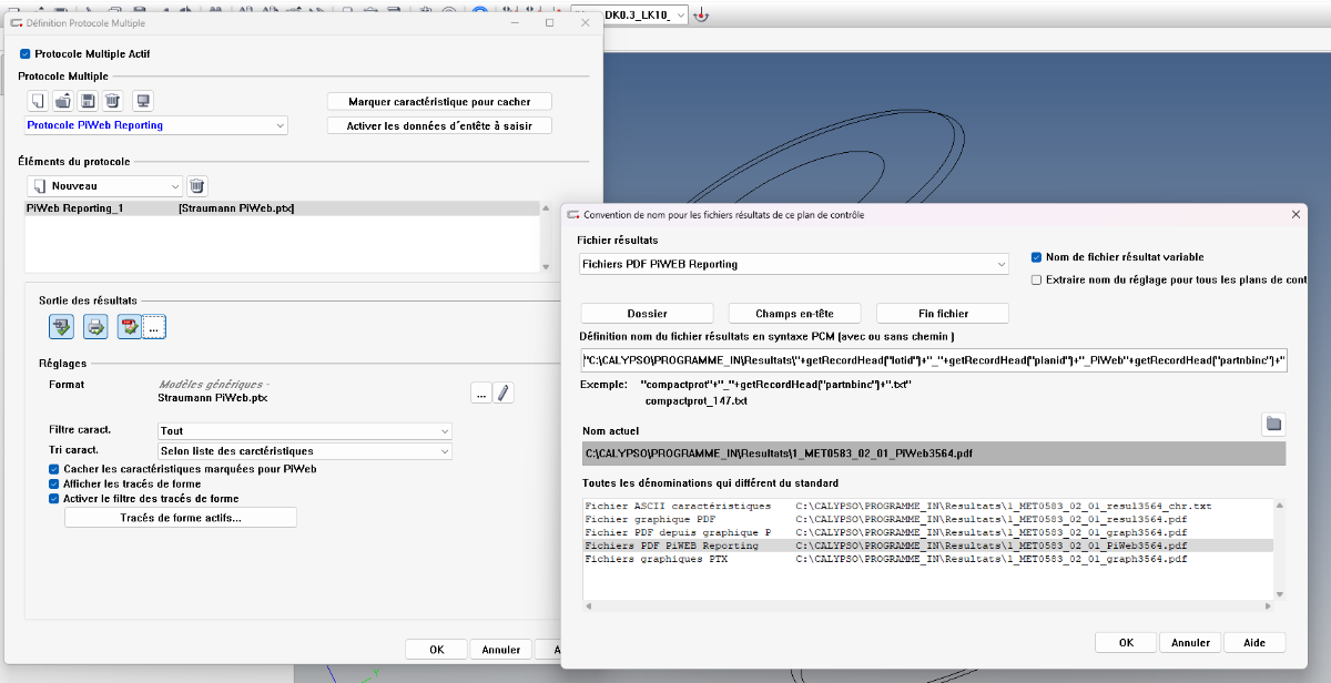

[ni...] Posted August 21, 2025 Share Posted August 21, 2025 Bonjour, J utilise Calypso 7.0 et 7.4. J utilise des rapports de mesure Piweb. J enregistre automatique le rapport PDF piweb après la mesure sur le C : de mon ordinateur comme decrit sur l image ci dessous. "C:\CALYPSO\PROGRAMME_IN\Resultats\"+getRecordHead("lotid")+"_"+getRecordHead("planid")+"_PiWeb"+getRecordHead("partnbinc")+".pdf" J y ai ajouté une incrementation pour que chaque mesure soit enregistré seule grace à l'increment. Sauf que j ai decouvert un probleme : Lorsque sur Autorun j 'utilise la fonction Palette, les fichiers PDF Piweb ne respectent pas mon codage d enregistrement avec l increment et ils ecrasent les fichiers PDF == Je n ai pas chaque rapport de mesure enregistrés. Lorsque j utilise le protocole standard graphique, cela fonctionne tres bien. Formule du protocole standard graphique qui fonctionne : "C:\CALYPSO\PROGRAMME_IN\Resultats\"+getRecordHead("lotid")+"_"+getRecordHead("planid")+"_resul"+getRecordHead("partnbinc")+".pdf" De plus, si j utilise une palette par exemple de 3 positions, lorsque la pièce 1 est terminé le rapport reste affiché à l'ecran, et lorsque la pièce 2 se termine, le rapport de la pièce 1 se ferme automatiquement et il n y a que le fichier 2 qui est à l écran, et meme suite pour la pièce 3, qui ferme le rapport de la pièce 2. Ce qui est TRES COMPLIQUE car les rapports ne s enregistrent pas independamment en PDF sur mon C : et je ne les ai plus à l ecran ... Comment puis je faire??? Link to comment Share on other sites More sharing options...
[Ma...] Posted August 21, 2025 Share Posted August 21, 2025 We are adding time into the name. We have an older Calypso and there is no problem using partnbinc. You can have a same number placed into that field. We are using asterisk "*" to have an autoincrement and this is working. Link to comment Share on other sites More sharing options...
[Ri...] Posted September 11, 2025 Share Posted September 11, 2025 (edited) I am not having your problem creating pdf files, Calypso v2022. Also used in Autorun, where the incremental value is an asterisk, no problems. Sample below. "C:\CMM Data Files\PDF Files"+"\"+getRecordHead("order")+"\"+getRecordHead("dmesn")+"\"+getRecordHead("planid")+"_"+getRecordHead("partnbinc")+"_"+getRecordHead("date")+"_"+getRecordHead("time")+".pdf" Edited September 11, 2025 Link to comment Share on other sites More sharing options...
