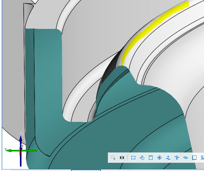

[Ha...] Posted August 26, 2025 Share Posted August 26, 2025 Hallo zusammen, nun habe auch ich eine Problemstellung mit dem Geometrieelement Torus. Für ein Abstandsmaß in Z muß ich auf der gelb markierten Fläche eine Ebene bilden. Wie würdet ihr vorgehen. Gibt es eine Möglichkeit eine Scheibe oder einen Zylinder zu konstruieren der dann in Z antastet? Vielen Dank für Eure Vorschläge Link to comment Share on other sites More sharing options...

[Na...] Posted August 26, 2025 Share Posted August 26, 2025 Hallo Hannes, zwei Ideen: Tastkurve (Schneide) konstruieren ZEISS Quality Tech Guide, über RMB -> alle Punkte des Elements selektieren eine Ebene fitten gelben Patch selektieren und daraus eine Fittingebene konstruieren, mit Methode "Gauß außen" oder Tschebbyscheff (außen) ZEISS Quality Tech Guide Link to comment Share on other sites More sharing options...
[No...] Posted September 17, 2025 Share Posted September 17, 2025 (edited) Wenn die höchste Stelle sehr exakt bekannt ist, geht auch ein Zylinderschnitt durch den Torus und eine anschließende Fitting-Ebene auf die Schnittkurve. Da empfiehlt sich dann ein lokales Bestfit. Edited September 17, 2025 Link to comment Share on other sites More sharing options...
