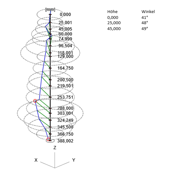

[Se...] Posted September 10, 2025 Share Posted September 10, 2025 Hallo, ist es möglich in einem Axialitätsplot alle Messpunkte zusätzlich tabellarisch darzustellen? Höhe, Winkel und Abweichung. Im Anhang ein Beispiel. MIN und MAX Werte lassen sich darstellen aber anscheinend keine Einzelwerte. Vorab schonmal Danke 1 Link to comment Share on other sites More sharing options...
[Do...] Posted November 17, 2025 Share Posted November 17, 2025 Hallo Herr Apitzsch, das ist aktuell nicht möglich. Es würde sich um eine neue Anforderung handeln, die Sie gerne im ZEISS Portal unter Meine Stimme (ZEISS Portal) veröffentlichen können. Link to comment Share on other sites More sharing options...
