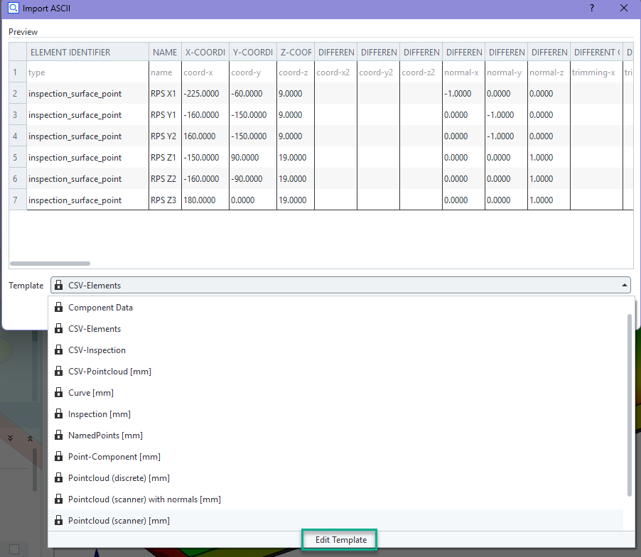

[An...] Posted September 23, 2025 Share Posted September 23, 2025 Hallo zusammen, ich suche nach einer Möglichkeit, Messwerte in Inspect zu importieren. Messreihen aus CMMs sollen statistisch mit Inspect analysiert werden. Insbesondere Cp- und Cpk-Analysen sind im Fokus. Gibt es eine Möglichkeit Messwerte aus Messreihen zu importieren? Über Ideen oder Vorschläge wäre ich Euch dankbar. Gruß Ansgar Link to comment Share on other sites More sharing options...
[Na...] Posted October 16, 2025 Share Posted October 16, 2025 Hallo, es kommt darauf an, wie die Daten vorliegen, kommt der ASCII-Import in Frage: ZEISS Quality Tech Guide Beim Import muss wahrscheinlich die Importvorlage angepasst werden, sodass zum Beispiel die Spalten richtig definiert sind. Nanno Link to comment Share on other sites More sharing options...
[Ma...] Posted October 23, 2025 Share Posted October 23, 2025 Hallo, wo findet man in der Inspect 2025 die Option um die ASCII Importvorlage anzupassen? In der Hilfe steht zwar das man sie Anpassen kann und wo man die Vorlagen jetzt findet (Voreinstellungen -> Export/Import -> Import), aber hier kann man nichts bearbeiten. Gruß Matthias Link to comment Share on other sites More sharing options...
[Ma...] Posted October 23, 2025 Share Posted October 23, 2025 Many things can be found in c:\users\YOUR_WIN_USER_NAME\AppData\Roaming\gom\ You can also export current templates, make changes and then import. Link to comment Share on other sites More sharing options...
[Ka...] Posted October 24, 2025 Share Posted October 24, 2025 The ASCII-Import-Templates can be adapted during the Import of an ASCII file Just create or open a ZEISS INSPECT project file Choose File > Import > choose your ASCII file Choose as option "ASCII text format" followed by either "Clipboard", "New Part", .... then you get a preview of the file and you can choose on of the existing templates or you can Edit/Create them by choosing the "Edit Template" button 1 Link to comment Share on other sites More sharing options...
[Ma...] Posted October 31, 2025 Share Posted October 31, 2025 Das Problem wurde mit Hilfe vom Support gelöst Die .csv Datei wurde von Inspect als BMW IPP Datei erkannt, dabei kam es zu einer Fehlermeldung. Nach der Umbenennung von .csv auf .txt klappte der Import wie von Please sign in to view this username. beschrieben The problem was resolved with the help of support. Inspect initially identified the .csv file as a BMW IPP file, resulting in an error message. After renaming the .csv file to .txt, the import worked as described by @Karin Deussen. Link to comment Share on other sites More sharing options...
