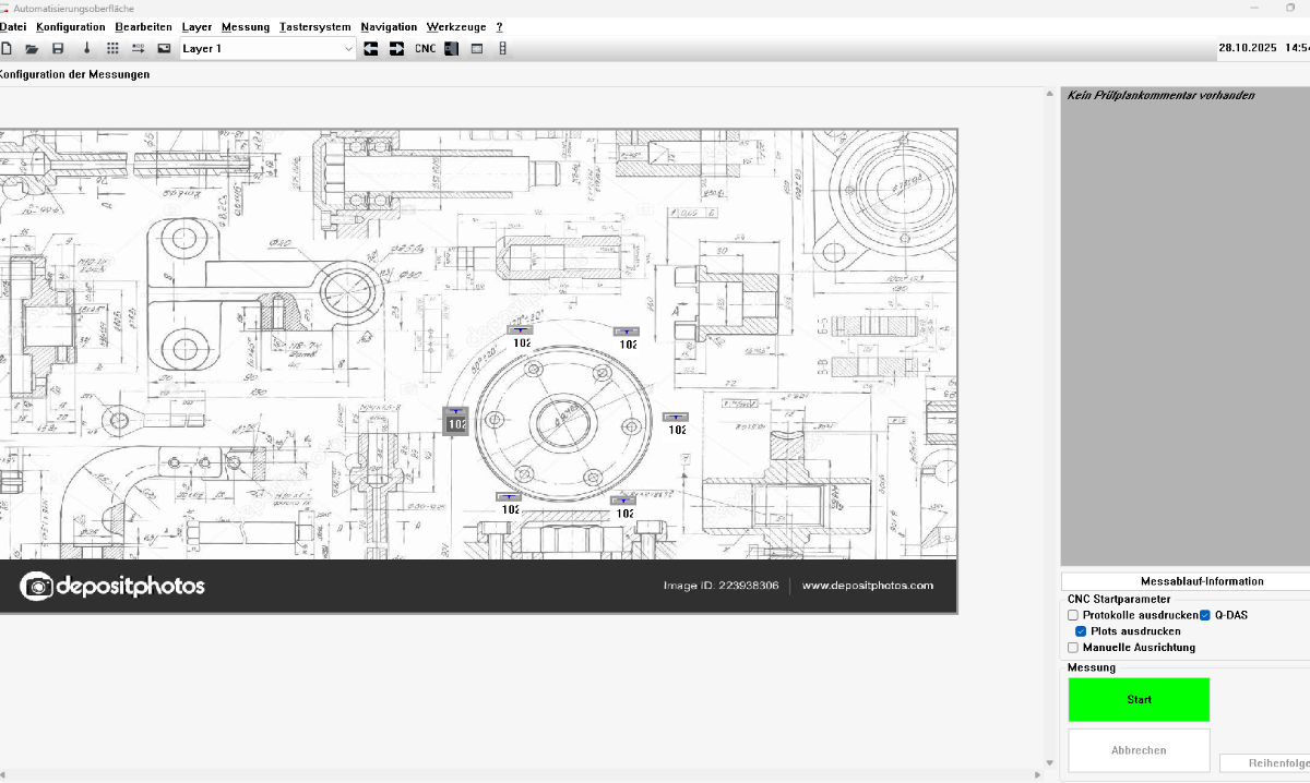

[Ig...] Posted October 25, 2025 Share Posted October 25, 2025 Hallo zusammen , Gibt es die Möglichkeit dass ein Element aus der Teilung auf MAN Modus umgestellt wird ? Oder muss man dann alle 100 Elemente manuell  antasten ??? 🙂  Vielen Dank ! Link to comment Share on other sites More sharing options...
[Sv...] Posted October 27, 2025 Share Posted October 27, 2025 Über Vorbereiten-> Prüfplaneditor Messelemente-> MAN-CNC Modus gibt es die Möglichkeit einzelne Messelemente auf MAN zu stellen Link to comment Share on other sites More sharing options...
[Ig...] Posted October 27, 2025 Author Share Posted October 27, 2025 Hallo Sven, Danke fĂĽr die Hilfe. ja die Funktion ist mir bekannt, aber da sieht man nur einen Element mit der Teilung Link to comment Share on other sites More sharing options...
[Ya...] Posted October 27, 2025 Share Posted October 27, 2025 Hey Igor, was ist der genauere Grund wieso du genau das machen willst. Vielleicht gibt es einen anderen weg nach Rom.  Link to comment Share on other sites More sharing options...
[Ig...] Posted October 27, 2025 Author Share Posted October 27, 2025 Hallo Yannick, Ich frage mich was mach ich , wenn eine Fläche ( von 100 🙂 ) falsch gefertigt wurde , ich kenn das so  , dass man auf man Modus umstellt und manuell antastet , weil die Fertigung sowieso die Werte braucht, und hier frag ich mich muss ich dann 100 Flächen manuell antasten? Habe heute mit Zeiss Hotline telefoniert , es sieht so aus ,dass man da gar nichts machen kann  nur die Fläche aus der Teilung so zusagen maskieren, dann werden 99 Flächen angetastet und eine Fläche muss man neu erstellen und manuell antasten. Link to comment Share on other sites More sharing options...
[Ya...] Posted October 28, 2025 Share Posted October 28, 2025 Okay na super. Hatte an sowas gedacht wie eine Dropdown liste mit Auswahl welche Fläche gemessen werden soll. Mit der Umsetzung kann ich leider nicht helfen. Oder eine Autorun Oberfläche mit allen Flächen an Einzeln als position wählbar oder so.. Link to comment Share on other sites More sharing options...
[No...] Posted October 29, 2025 Share Posted October 29, 2025 (edited) Ich denke da ist das Konzept hinter Teilungen nicht ganz zu Ende gedacht worden, wie auch an manch anderer Stelle in Calypso. Eigentlich müssten Teilungselemente überall (auch) wie eigenständige Elemente mit all ihren Parametern gehandhabt werden. Aber leider passiert das nicht durchgängig, und die Einstellung MAN/CNC ist eben so ein Fall. Ist wohl was für MyVoice - viel Glück. Edited October 29, 2025 Link to comment Share on other sites More sharing options...

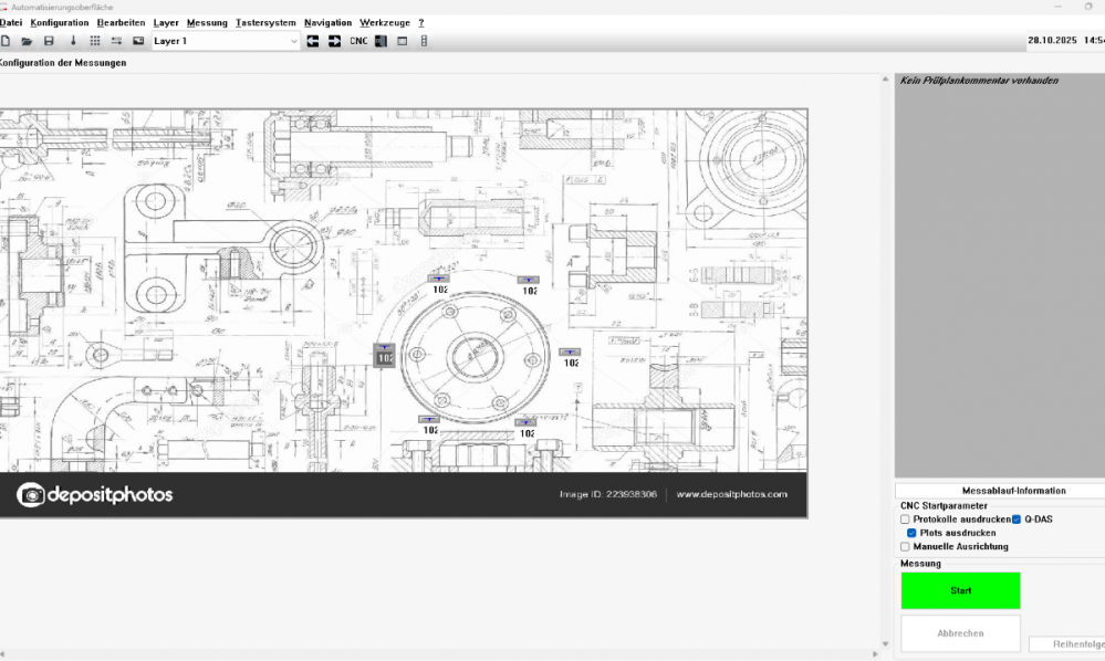

[Ig...] Posted October 29, 2025 Author Share Posted October 29, 2025 Ich glaub , dass das geht , habe heute durch Zufall rausgefunden, muss man natĂĽrlich testen , das war Heute auf dem offline Rechner Morgen mach ich ein Paar Bilder dazu. Link to comment Share on other sites More sharing options...
[Ma...] Posted October 29, 2025 Share Posted October 29, 2025 I imagine recalled specific feature, that selecting as MAN and run F9 - perhaps it will perform only that one Link to comment Share on other sites More sharing options...
