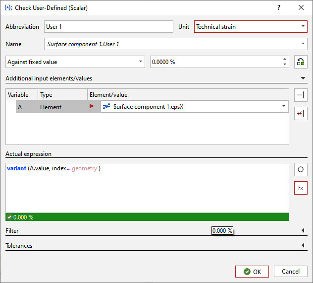

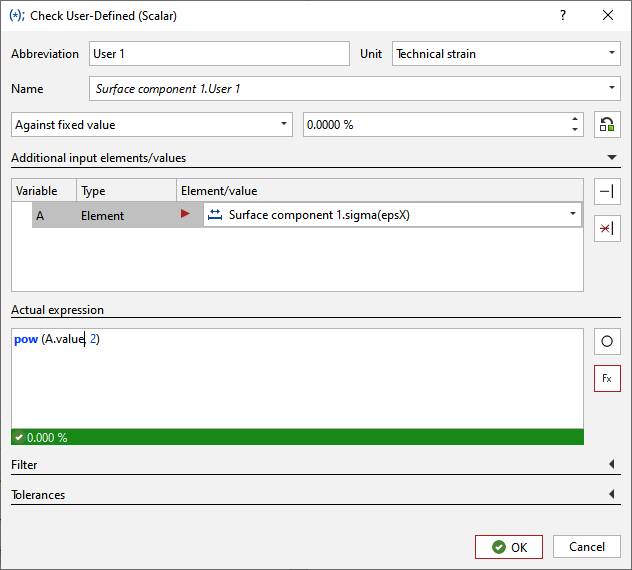

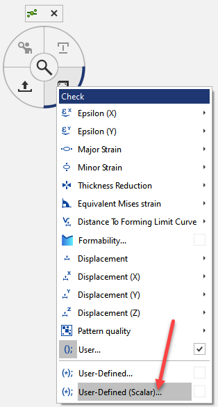

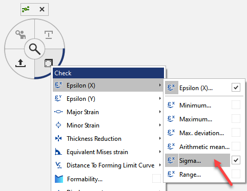

[Th...] Posted June 7, 2021 Share Posted June 7, 2021 Benutzen Sie das freie GOM Correlate oder verfügen Sie über eine Professional Lizenz? In der Regel geben wir nur die Standardabweichung aus. Im freien GOM Correalte können Sie eine Flächenkomponente einfach auf die Standardabweichung einer Größe über alle Punkte prüfen: Wenn Sie unbedingt die Varianz benötigen (das Quadrat der Standardabweichung), können Sie diese mit einer Professional Lizenz über einen "Benutzerdefiniert (Skalar)..."-Check einfach erzeugen: ODER Link to comment https://qualityforum.zeiss.com/topic/249-nulldehnungsabweichung-analyse/#findComment-715 Share on other sites More sharing options...
[Th...] Posted June 7, 2021 Share Posted June 7, 2021 Zusätzliche Informationen über benutzerdefnierte Checks finden Sie unter: https://youtu.be/ACLUQJliaMM Link to comment https://qualityforum.zeiss.com/topic/249-nulldehnungsabweichung-analyse/#findComment-716 Share on other sites More sharing options...
