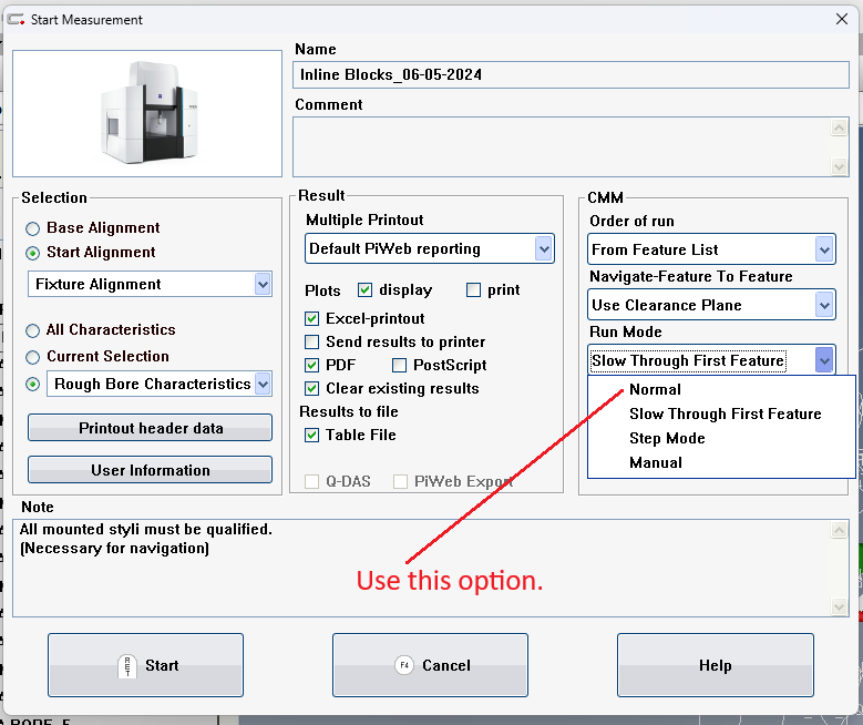

[Fe...] Posted Tuesday at 09:35 AM Share Posted Tuesday at 09:35 AM Perché il programma che ho creato è così lento? Subito dopo aver acquisito il primo elemento, il programma torna alla velocità normale Link to comment Share on other sites More sharing options...
[Ri...] Posted Tuesday at 12:18 PM Share Posted Tuesday at 12:18 PM Check this setting. 2 Link to comment Share on other sites More sharing options...
