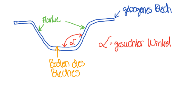

gibt es mittels der GOM Software eine Möglichkeit, eine Winkelmessung für die Flanken eines gebogenen Blechbauteils vorzunehmen?
Dabei soll der Winkel zwischen dem Boden und der Flanke eines Blechbauteils ausgewertet bzw. ermittelt und anschließend mit "Soll" verglichen werden (siehe Skizze - Schnittansicht)
Den Übergang von Boden zu Flanke stellt eine Rundung dar. Ich habe in der Direkthilfe und in den Foren leider keinen passenden Eintrag dazu gefunden.

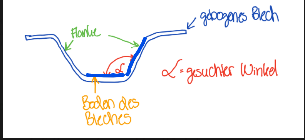

im Schnitt zwei Soll-Linien (MP Fitting-Element) erzeugen (blau eingezeichnet) und dann über Konstruieren einen Zwei-Richtungen-Winkel aus den Linien erzeugen (ref. Konstruktion). Das erzeugt ein Winkelelment, das du auf einen Winkel in verschiedenen Richtungen prüfen kannst.
