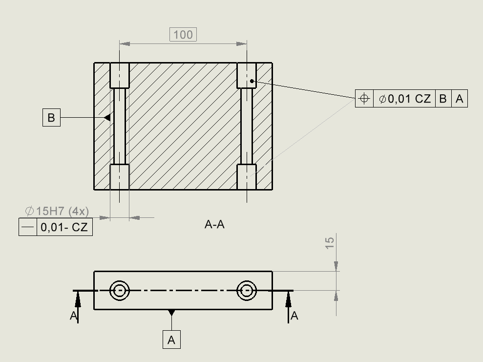

[Ma...] Posted November 17, 2025 Share Posted November 17, 2025 Folgendes Problem: Ich habe ein Bauteil mit 4 Passbohrungen (siehe Bild/ Zeichnung nicht vollständig nur als überblick). Die zwei gegenüberliegenden Bohrungen sollen jeweils eine Achse bilden. Beide Bohrungen sollen parallel zu A sein, jedoch ist der Abstand zu A (15mm) nicht so wichtig, Hauptsache beide Bohrungen sind parallel. Wie kann ich das in der Zeichnung angeben? Kann ich alle 4 Bohrungen eine CZ als Parallität zu A geben? Wie kann ich dies dann in Calypso messen? Würde eine Positionstoleranz als CZ mit dem Bezug B / A auf die beiden rechten Löcher dies abbilden? Nicht nur den Abstand 100 sondern auch die Parallelität zu A? Oder gibt es da noch eine einfachere Lösung. Stehe da irgendwie auf dem Schlauch. Würde mich über eine Rückmeldung freuen! Link to comment Share on other sites More sharing options...

[Ma...] Posted November 17, 2025 Author Share Posted November 17, 2025 Vielen Dank für die Antwort. Dann sind doch nur die Bohrungen zueinander Parallel aber nicht zu Bezug A. Oder verstehe ich da was falsch? Link to comment Share on other sites More sharing options...
[Ma...] Posted November 17, 2025 Share Posted November 17, 2025 Datum A is for rotation - direction. So TP is measuring distance of 100 ( which is not defined as BASIC ) and same distance from the datum A. Also i don't know if this sketch is 1:1, but usually there should be a diametrical tolerance zone. Drawn like this it should be a square ( or rectangle ) tolerance zone. Link to comment Share on other sites More sharing options...
[Ma...] Posted November 25, 2025 Author Share Posted November 25, 2025 Da ich ja bei der er Positionstoleranz die Bohrung B als Primärbezug angegeben habe werden ja 2 Raumwinkel und 2 Koordinaten als Freiheitsgrade fixiert. A ist mein Sekundärbezug, der die Verdrehung verhindert. Muss ich das Maß 15 auch als theoretisches Maß angeben? Die 15mm sollen Allgemeintoleranz haben. Beispiel: Wenn mein Bezug B einen Abstand von A von 15,3mm hat, muss doch theoretisch meine zweite Bohrung mit B mitwandern. Also auch ein Maß von 15,3mm innerhalb der Positionstoleranz haben. Ist jedoch meine 2 Bohrung trotzdem bei 15mm, dann müsste meine Positionstoleranz dies als Fehler anzeigen. Stehe da irgendwie auf dem Schlauch, da ich Imme gelernt habe das zu einem Bezug auch immer ein theoretisches maß angegeben werden muss. Finde auch nirgends ein Beispiel dazu. Beide Bohrungen sollen Parallel zu A sein und sich auch auf der gleichen höhe zu A befinden. Kann ich das über diese Positionstoleranz abdecken? Link to comment Share on other sites More sharing options...
[Ma...] Posted November 25, 2025 Share Posted November 25, 2025 I am not sure if callout of straightness is valid ( or how it supposed to be evaluated ) - but for TP it's valid and it should be like this: CZ cylinder where is TP callout have to be parallel with datum B, not so much with datum A and in distance of 100mm from B within ⌀0,01mm tolerance ( aka +/- 0,005mm ) If datum A will be flat, then both ⌀15H7 cylinders should be the same distance relative to each other. But drawing is not specifying that distance. Bottom can be 15,1 and upper can be 14,9 for example. Due to form of datum A those numbers can be different for both ⌀15H7 cylinders. In B|A is datum A giving only direction - nothing more. Rest is taken from datum B. Link to comment Share on other sites More sharing options...
[Ma...] Posted November 25, 2025 Author Share Posted November 25, 2025 Ja bei der Geradheit hast du Recht. Diese muss auf beide Achsen zeigen. Die Zeichnung soll nur als Skizze dienen und ist nicht vollständig. Was meinst du mit der Distanz A? Meinst du die Ebenheit? Die Ebenheit beträgt 0,02. Dann müssten doch beide Zylinder ca. auf der gleichen höhe liegen. Wie würdest du es auf der Zeichnung lösen? Das beide Bohrungen parallel zu A sind. Link to comment Share on other sites More sharing options...
[Ma...] Posted November 25, 2025 Share Posted November 25, 2025 Let's describe it. Axis of ⌀15H7 will be Z Plane left will be -X Datum A will be -Y For TP B|A it will force tolerance to be parallel with datum B (⌀15H7) and in +X direction defined by datum A. If you want to have top and bottom distance of 15 to be parallel with datum B you would need to either place parallelism of datum B to A ( // 0.02 | A ) or use that on datum A ( // 0.02 | B ) For manufacturing i would vote for parallelism on datum B to datum A ( // 0.02 | A ) - this way you are telling to dril / make ⌀15H7 parallel to A. Otherwise you would tell - make ⌀15H7 and then make plane A parallel to B Link to comment Share on other sites More sharing options...

[Ma...] Posted November 25, 2025 Share Posted November 25, 2025 Please sign in to view this quote. This can by applied only if there is another datum which can lock position. This is sign for "direction only" In author's case datum B is already locking all except for rotation. Link to comment Share on other sites More sharing options...
