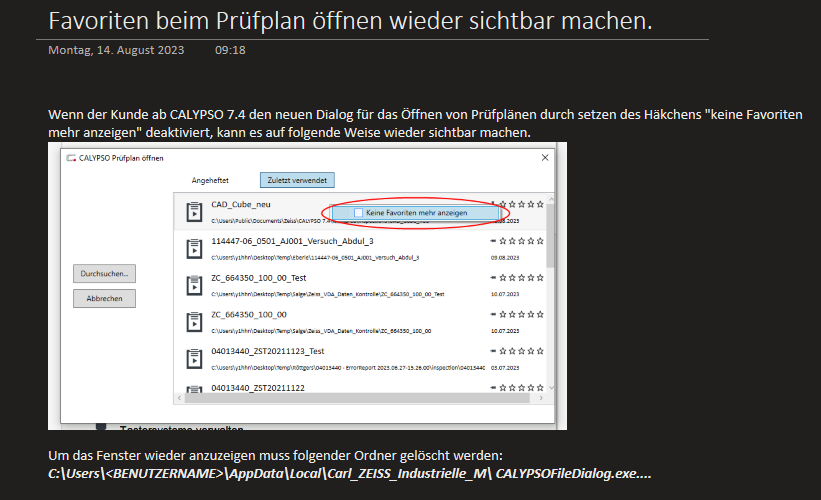

[Ha...] Posted November 20, 2025 Share Posted November 20, 2025 Hallo Wenn ich auf "Prüfplan öffne" klicke wurde immer ein Fenster mit Favoriten angezeigt. Dort konnte man Prüfpläne anheften oder favorisieren. Wird nicht mehr angezeigt. Wo lässt sich das wieder aktivieren? Calypso 2024 Link to comment Share on other sites More sharing options...
[Ma...] Posted November 20, 2025 Share Posted November 20, 2025 Guten Morgen, das geht "leider" nur über folgenden Workaround: Gruß Marcel 1 Link to comment Share on other sites More sharing options...
[Ha...] Posted November 20, 2025 Author Share Posted November 20, 2025 Perfekt! Danke Marcel 🫡 1 Link to comment Share on other sites More sharing options...
