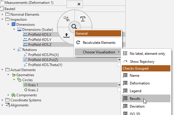

wir würden gerne via Tastenkürzel selektierte Punkte, Kreis, Langlöcher oder Rechteecke über eine Tastenkombi als "Result" anzeigen lassen.
Gibt es hier eine Möglichkeit über die Onboardmittel oder ist das nur über ein Skript möglich.
Wir haben es bereits über ein Skript versucht (Funktioniert). Jedoch würden wir hier noch den Befehl für eine "selektierte Zeile" benötigen.
Könntet ihr mir hier weiterhelfen?

Ich bin mir nicht ganz sicher, was gemeint ist. Man kann beliebige Elemente im Explorer selektieren und dann per I-Inspect einfach alle selektierten Elemente auf "Results" schalten. Ist da ein Tastenkürzel so viel schneller?
Wenn man das Kommando aufzeichnet, könnte man im Python-Befehl gom.script.sys.edit_properties den data-Parameter wie folgt ersetzen:

Ist es das, was gefragt war?
