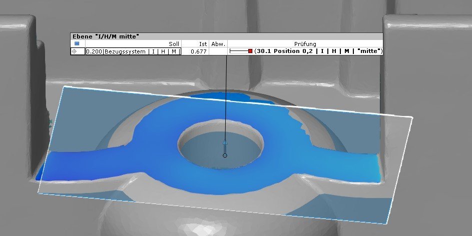

[No...] Posted January 26 Share Posted January 26 (edited) Hallo, ist es möglich, bei der farbigen Abweichungsdarstellung einer GD&T Toleranz nur das Ergebnis-Fähnchen und die Farbdarstellung einzublenden, aber NICHT das (blaue) Sollelement? Das Sollelement verdeckt je nach Lage oft die Farbdarstellung, so daß man kaum noch was erkennen kann. Aber was noch schlimmer ist, es verwirrt ggf. den ungeübten Betrachter, weil es u.U. der Farbdarstellung zu widersprechen scheint, wenn die Hauptausrichtung nicht identisch mit dem Bezugssystem ist: Edited January 26 Link to comment Share on other sites More sharing options...
[No...] Posted January 26 Author Share Posted January 26 Ok, habe es selber rausgefunden (Visualisierung auf Einzelprüfung umstellen). Trotzdem die Frage: Kann man auch eine Kombi-Vorlage so erstellen, dass das Element ausgeblendet wird? Link to comment Share on other sites More sharing options...

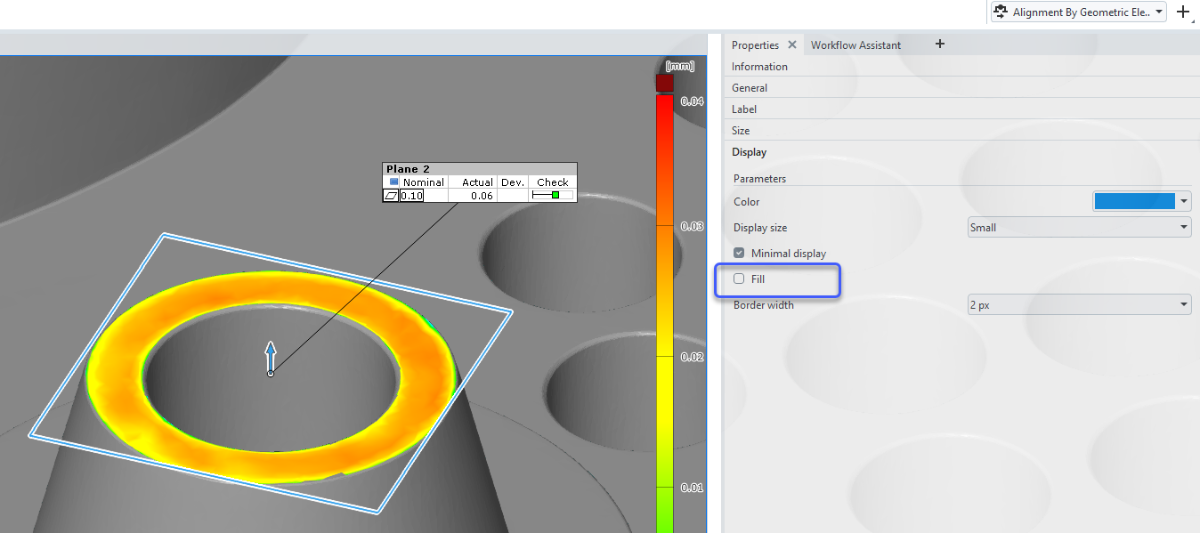

[Na...] Posted January 26 Share Posted January 26 Hallo, kombiniert und komplett ausgeblendet ist nicht möglich, aber man kann die Füllung des Sollelements ausschalten: 'Minimal display' zeigt keinen Normalenvektor, wenn die Ebene nicht selektiert ist. Link to comment Share on other sites More sharing options...
[No...] Posted January 26 Author Share Posted January 26 Ja, das hatte ich auch gefunden. Leider beseitigt das nicht vollständig den ggf. notwendigen Erklärbedarf für Entscheider ("warum liegt das Ist über der Sollfläche, wo die Abweichung doch blau ist?") Bei Kunststoffteilen hat man es leider oft mit erheblichen Abweichungen zu tun, so daß das unmittelbar ins Auge fällt. Link to comment Share on other sites More sharing options...
