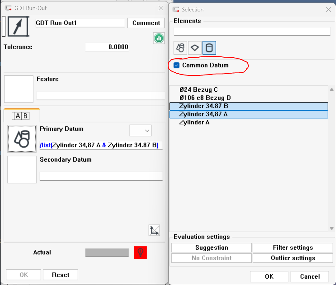

[Se...] Posted February 6 Share Posted February 6 Guten Morgen, ich habe eine Frage zur A-B-Bezugsbildung bei zwei Zylindern. Beide Zylinder haben den gleichen Durchmesser, liegen auf einer Achse und wurden jeweils mit drei Kreisbahnen gemessen. Wenn ich den Bezug A-B bilden möchte, gibt es für mich zwei Möglichkeiten: Rufe ich die beiden Zylinder jeweils über den Punkte-Rückruf auf und erzeuge daraus zwei neue Zylinder-Elemente? oder Rufe ich alle sechs Kreisbahnen gemeinsam über den Punkte-Rückruf auf und bilde daraus direkt den A-B-Bezug? Falls ich die beiden Zylinder separat zurückrufe: Wird dann eine gemeinsame Achse gebildet, die durch den Schwerpunkt der A-Bezugsachse und den Schwerpunkt der B-Bezugsachse verläuft? Ich danke euch schonmal vorab und wünsche ein schönes Wochenende ✌️ Link to comment Share on other sites More sharing options...

[Pa...] Posted February 8 Share Posted February 8 Martin's advice for solving your trouble is the same as mine; use your option #2. To answer your other question: If you recall two cylinders into one, or recall two cylinders into a step cylinder, unless you specify otherwise, there won't be a CG evaluation. The axis of your new cylinder will be calculated as follows: A theoretical outer tangential cylinder (or pair of cylinders in the case of a step cylinder) is created just as if you were evaluating an OT cylinder, but from all elements probed on both features. The axis of this OT cylinder becomes the "shared axis" of the two datums. In a perfect world, if your two original cylinders are oriented to one another perfectly, the axis of all three cylinders will be coincident. Where the vectors of your original cylinders are not coincident (i.e. the entire real world), the A-B axis shifts from the axis of the two original cylinders. Take a look in the operating instructions page 4-78. Link to comment Share on other sites More sharing options...
[Mi...] Posted February 9 Share Posted February 9 Mit der Einführung von GDT gibt es nun auch die Möglichkeit einen gemeinsamen Bezug direkt anzugeben. 2 Link to comment Share on other sites More sharing options...
