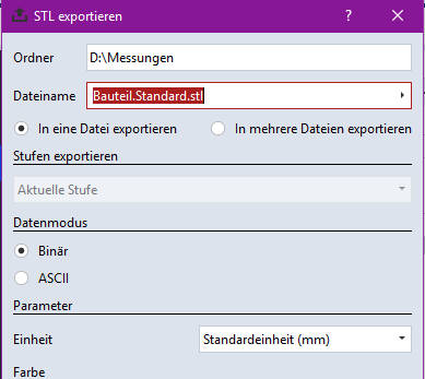

[St...] Posted February 2, 2023 Share Posted February 2, 2023 Hallo, kann mir jemand sagen wie Ich den Unterschied von Binär und ASCII hinsichtlich Qualität werten kann. Bei Binär ist die Datengröße geringer bedeutet das auch das die Qualität schlechter ist? Mit freundlichen Grüßen Stefan Siepe Link to comment Share on other sites More sharing options...
[Na...] Posted February 2, 2023 Share Posted February 2, 2023 Hallo Stefan, binär gespeichert kann nur der Computer die Datei lesen. Als ASCII bekommt man eine Textdatei mit z.B. allen Koordinaten der Dreiecke, Normalen usw. Auf die Qualität hat das keinen Einfluss oder wenn nur einen theoretischen. Gruß, Nanno Link to comment Share on other sites More sharing options...
