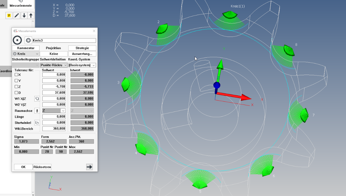

[Ka...] Posted March 18 Share Posted March 18 Guten Morgen Kollegen, Ein simples Problem denke ich aber ich komme nicht auf die Lösung. Ich habe ein Zahnrad dessen Fußkreis ich messen muss. Die Einzelkreise aus dem Zahngrund ermittel ich über eine Teilung Kreis1(*) . Nun bedarf es eines Punkterückrufes der Teilung um den Fußkreis zu ermitteln. Ein simpler Rückruf geht natürlich nicht. Der Punkterückruf aus Kreis1(*) scheint zu funktionieren, der Durchmesser des Fußkreises ist glaubhaft aber die Form ist natürlich komplett daneben. Wie macht man das in diesem Falle richtig? Vielen Dank für eure Hilfe und Gruß Karsten Link to comment Share on other sites More sharing options...

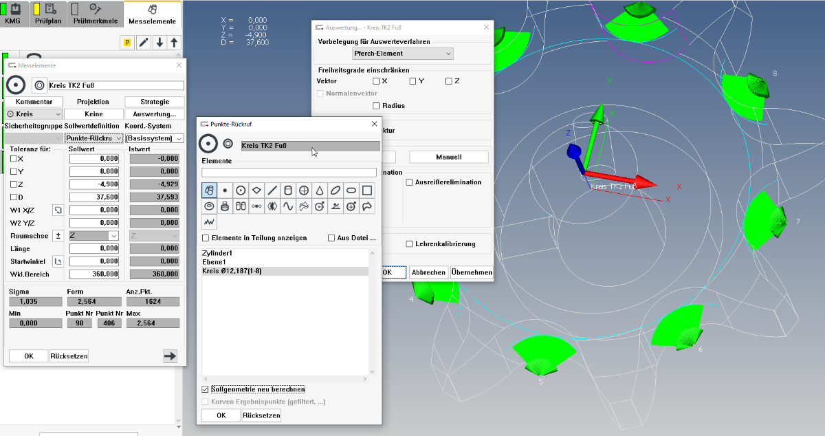

[No...] Posted March 18 Share Posted March 18 Der Rückruf ist schon richtig, und du musst es eben als Pferchkreis auswerten und bei den Einzelkreisen auf eine ausreichend hohe Anzahl Punkte achten, weil sonst u.U. nicht der exakte Scheitelpunkt genommen wird. Link to comment Share on other sites More sharing options...
[Ka...] Posted March 18 Author Share Posted March 18 Moin Norbert, Also Punkte-Rückruf der Kreise aus der Teilung mit Pferch als Ausgleichsverfahren geht natürlich. Jedoch ist die Form mit 2,564 unterirdisch. Im weiteren wird ein Rundlauf des Fußkreises zur Mittelachse gefordert was dann natürlich nicht mehr geht. Oder Rundheit Auswertung vom Fußkreis das gleiche. Es müsste doch möglich sein den Fußkreis nur aus den Scheitelpunkten erstellen zu lassen. Ich denke es werden noch alle anderen Punkte mit in die Formberechnung einbezogen.... Link to comment Share on other sites More sharing options...

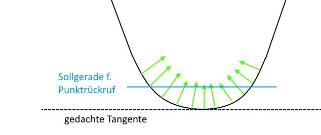

[No...] Posted March 19 Share Posted March 19 (edited) Please sign in to view this quote. Korrekt. Das ist der Nachteil dieser einfachen Methode. Die kompliziertere haben Sven und Chris ja schon beschrieben. Du kannst auch, wenn die Zahnlücke korrekt ausgerichtet ist, die Punkte eines Einzelkreises in eine Gerade zurückrufen, deren Sollwinkel so eingestellt sind, daß sie parallel zu einer gedachten Tangente am tiefsten Punkt des Kreises liegt. Dann kannst du mit Min-bzw. Max.-Koordinate mit Bezug=Sollelement (!) den tiefsten Punkt bestimmen. Der wird dann nämlich rechtwinklig zur Sollgeraden berechnet. Alles recht aufwendig zu programmieren, aber es führt zum gewünschten Ziel. Edited March 19 1 Link to comment Share on other sites More sharing options...

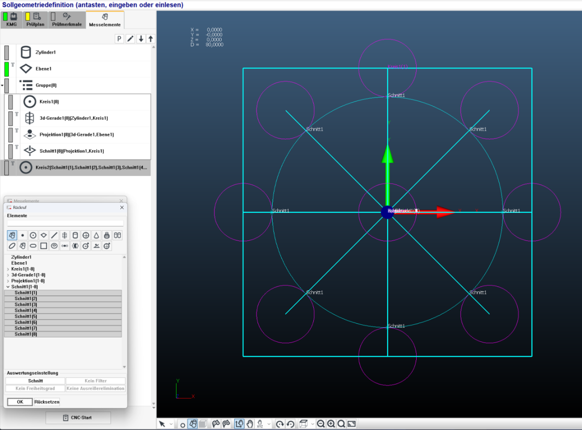

[Mi...] Posted March 19 Share Posted March 19 ich würde das so probieren: 3D Gerade bilden (Rückruf Zylinder-Kreis1) Die Gerade auf Kreishöhe projizieren (evtl. theor. Ebene auf Kreishöhe) Schnitt Projektion-Kreis1 Kreis, Gerade, Projektion und Schnitt in eine Gruppe packen. Rotationsteilung auf die ganze Gruppe Einen neuen Kreis bilden aus dem Rückruf der Schnitte Link to comment Share on other sites More sharing options...
[No...] Posted March 19 Share Posted March 19 Please sign in to view this quote. Dabei schneidet man allerdings nur mit dem eingepassten Element, nicht mit den tatsächlichen Messpunkten. Sollten die Kreise eine Formabweichung haben, kriegt man u.U. nicht die wahren tiefsten Punkte. Link to comment Share on other sites More sharing options...
[Mi...] Posted March 19 Share Posted March 19 Hmm 🤔 stimmt Link to comment Share on other sites More sharing options...
