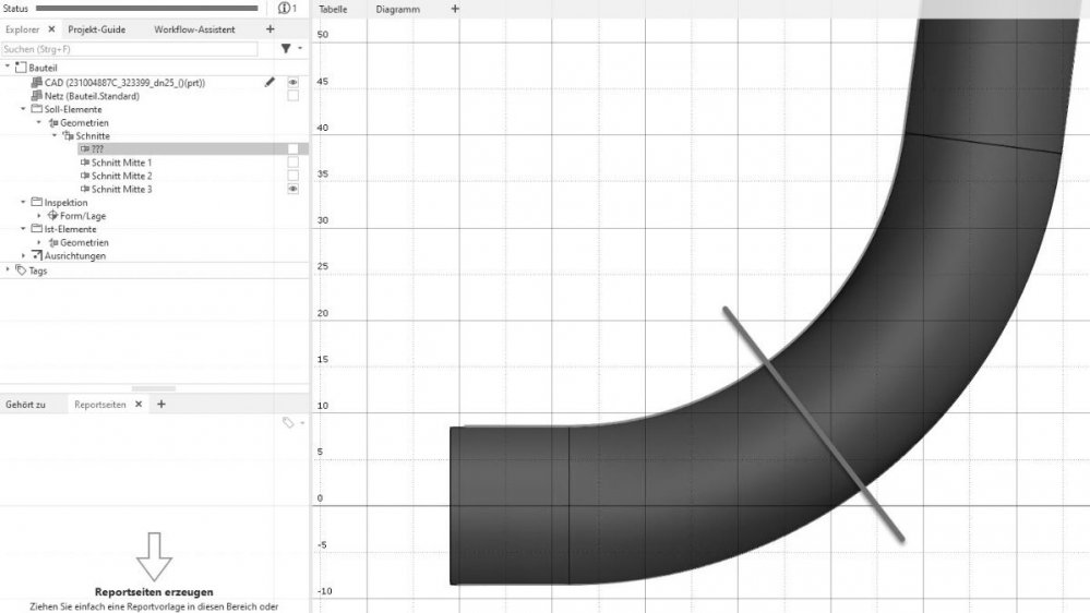

Schnittkreis in einem Rohrbogen Messen
Seit längerem versuche ich einen Schnittkreis in der Mitte der Bogens auszuwerten. Es geht um die Rundheit nach dem Biegen vom Rohr.
Leider weiß ich nicht wie ich das erstellen soll das es funktioniert.
Der Schnitt sollte genau vom Radius Mitte 45° sein.17-02-2023_07-29-25.thumb.jpg.a3261436720a0f2b878667979456acbd.jpg

Hallo Thomas,
auf den Solldaten könntest du dir eine Symmetrieebene aus den beiden Patchgrenzen erzeugen. Im Dialog Konstruieren -> Ebene -> Sollebene kannst du das Selektionswerkzeug "Linienbasiert" wählen und jeweils die Randkanten am Radiusübergang selektieren. Aus den beiden Ebenen kannst du dir dann eine Symmetrieebene erzeugen, die für den Schnitt genutzt werden kann.
