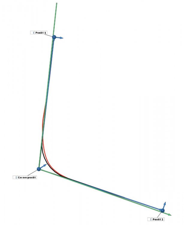

[An...] Posted February 22, 2023 Share Posted February 22, 2023 Hallo allerseits... An einer Soll- und Ist-Schnittkurve habe ich mittels eines Cornerpunkts und zwei weiterer Punkte Linien als Tangenten an die Schittkurve erzeugt (siehe Bild). Obwohl die Anzeigengröße für die Schnittkurven bereits "Groß" gewählt wurde, werden diese Schnittkurven durch die noch kräftiger gezeichneten und sich im Vordergrund befindlichen Linien nahezu vollständig verdeckt. Frage: kann man die Linienelemente "in den Hintergrund" schieben im Vergleich zu den Schnittkurven? Oder etwas transparent zeichnen lassen? Oder mit einer gringeren Strichstärke? Danke im voraus für jeden sachdienlichen Hinweis... Hello everyone... At a nominal and actual section curve I have created lines as tangents to the section curve by means of a corner point and two further points (see picture). Although the display size for the section curves has already been set to "Large", these section curves are almost completely hidden by the lines that have been drawn even more boldly and are in the foreground. Question: is it possible to push the line elements "into the background" compared to the section curves? Or have them drawn somewhat transparent? Or with a smaller line width? Thanks in advance for any pertinent advice.... Link to comment https://qualityforum.zeiss.com/topic/2669-darstellung-schnittkurve-und-linien-representation-of-section-curve-and-lines/ Share on other sites More sharing options...
[Fl...] Posted February 24, 2023 Share Posted February 24, 2023 Hallo Herr Gallasch, leider bietet unsere Software meines Wissens nach derzeit nicht die Möglichkeit, Linienelemente transparent zu zeichnen oder ihre Reihenfolge zu ändern. Wir nehmen den Use-Case auf, um die Möglichkeit ggf. in zukünftigen Softwareversionen bereitzustellen. as far as I know, our software unfortunately doesn't offer the option to draw line elements with transparency or to change their relative draw order. We'll take note of this use case and may add this functionality to a future software release. Kind regards Florian Bethe Software Developer Link to comment https://qualityforum.zeiss.com/topic/2669-darstellung-schnittkurve-und-linien-representation-of-section-curve-and-lines/#findComment-7013 Share on other sites More sharing options...

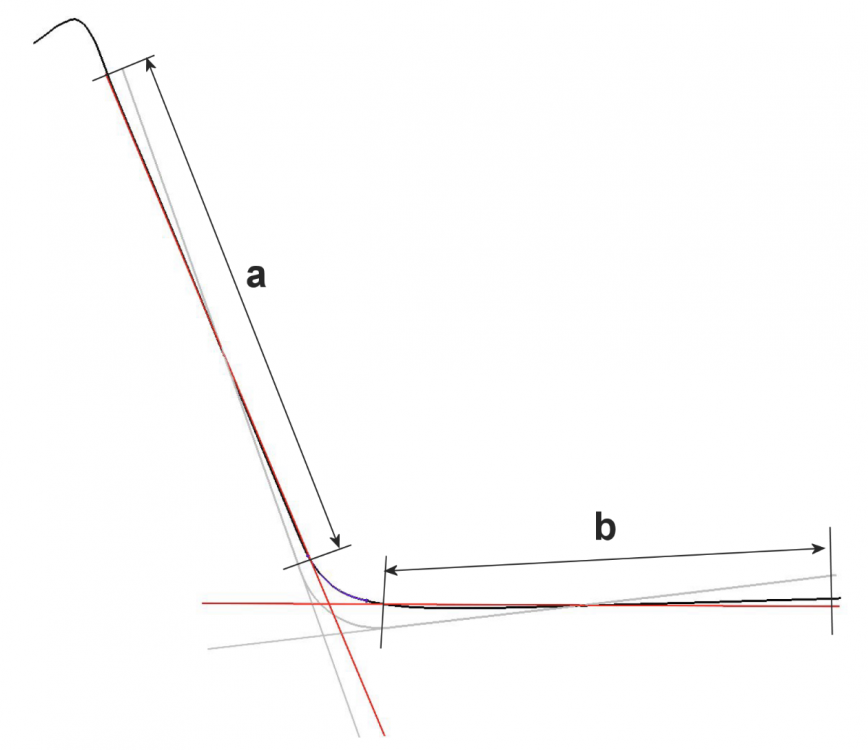

[An...] Posted February 25, 2023 Author Share Posted February 25, 2023 Hallo Herr Bethe, vielen Dank für Ihre Antwort! Vielleicht gibt es aber ja noch eine andere Lösung für diesen Anwendungsfall, ohne die Nutzung von Linienelementen. Grundsätzlich geht es darum (siehe auch angefügtes Bild), skriptgesteuert an einer Schnittkurve "links" und "rechts" eines Radius an den Schnitt Tangenten anzulegen, wobei der dafür zu berücksichtigende Schnittbereich bzw. die Schnittlänge einmal "a" ist und einmal "b". Nach der skriptgesteuerten Selektion des ersten gewünschten Bereichs am Schnitt muss nun ein Bestfit-Element eingefügt werden, welches die erste Tangente bildet, anschließend die gleiche Vorgehensweise am zweiten Bereich mit der zweiten Tangente. Aktuell habe ich nun für die jeweilige Selektion eine Bestfit-Linie erzeugt mit dem beschriebenen Problem, dass diese Bestfit-Linie nun die darunterliegenden Schnittkurven mehr oder weniger vollständig verdeckt. Aber womöglich gibt es für die Erzeugung der beiden Tangenten noch eine andere Lösung, ohne Bestfit-Linien? ------------------ Hello Mr Bethe, Thank you very much for your answer! Perhaps there is another solution for this application, without using line elements. Basically, it is a question (see also attached picture) of script-controlled creation of tangents to a section curve "to the left" and "to the right" of a radius at the section, whereby the section area or section length to be taken into account for this is "a" once and "b" once. After the script-controlled selection of the first desired area at the section, a best-fit element must now be inserted, which forms the first tangent, then the same procedure at the second area with the second tangent. Currently I have created a best-fit line for the respective selection with the described problem that this best-fit line now more or less completely covers the underlying section curves. But maybe there is another solution for the generation of the two tangents, without best-fit lines? Link to comment https://qualityforum.zeiss.com/topic/2669-darstellung-schnittkurve-und-linien-representation-of-section-curve-and-lines/#findComment-7017 Share on other sites More sharing options...
