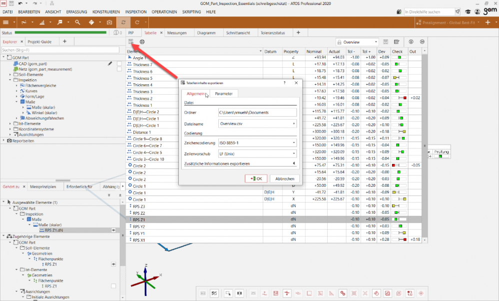

[Ni...] Posted June 14, 2021 Share Posted June 14, 2021 Hallo zusammen, gibt es eine Möglichkeit, die Inspektionsdaten von Inspektionen an einem Bauteil als Excel/CSV-Datei zu exportieren? Also alle geprüften Maße (z.B. Radien, Winkel etc.) zusammenfassend in einer Datei? Vielen Dank im Voraus und eine schöne Woche. Viele Grüße Nico Fiedler Link to comment Share on other sites More sharing options...
[Na...] Posted June 14, 2021 Share Posted June 14, 2021 Hallo Nico, das geht direkt aus einer Tabelle heraus: Gruß, Nanno Link to comment Share on other sites More sharing options...
