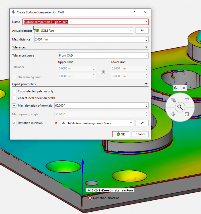

wenn die Bauteile schon richtig gegeneinander ausgerichtet sind, könntest Du ein lokales Koordinatensystem (z.B. auch über 3-2-1) erzeugen und im Dialog für den Flächenvergleich die Abweichung in Z-Richtung des lokalen Koordinatensystems prüfen:

mit dem Beispielobjekt aus meinem Screenshot habe ich eben den Flächenvergleich auf CAD erstellt und diesen danach exportiert (Datei -> Exportieren -> Geometrie -> ASCII). In der Datei sind dann nur Abweichungen in Z des lokalen Koordinatensystems ausgegeben und in der Software sind auch keine Abweichungen in andere Richtungen dargestellt (graue Bereiche auf dem CAD).
Warum es mit der Richtung aus dem globalen Koordinatensystem funktioniert, kann ich mir gerade nicht erklären. Vielleicht müsste man sich dazu das Projekt einmal ansehen. Dafür kannst du dich gerne (mit Supportvertrag) an support@gom.com wenden.
Du könntest auch einmal probieren über Operationen -> Ausrichtung -> Einzelelementtransformation die beiden Netze in das lokale Koordinatensystem zu transformieren. Aber eigentlich sollte es auch so klappen, woran es liegt ist aber ohne die Daten schwierig herauszufinden.

Hallo Selina,
leider wird aktuell der Abstandsvektor nicht mit dem angegebenen lokalen Koordinatensystem beim 'Export ASCII' verrechnet. Dies würde ich als einen Fehler/Erweiterung aufnehmen, dessen Lösung ich aber nicht zeitlich angeben kann.
Als Workaround könnte man sich mit der Professional Version auch eine Skriptversion des Exports schreiben, was aber Skripting-Fähigkeiten erfordert. Ansonsten könnte man den reinen Abweichungswert einfach als Z-Anteil werten, vielleicht reicht das ja auch aus?
Ansonsten müsste wirklich das CAD umtransfomiert werden, damit die Abweichungsrichtung in Z liegt, aber ob das in deinem Workflow erlaubt ist (normalerweise sollte man das über das CAD definierte Koordinatensystem nicht ändern). Diese Umtransformation sollte man vornehmen bevor man Messdaten aufnimmt, da die Einzelelementtransformation nicht parametrisch ist.
