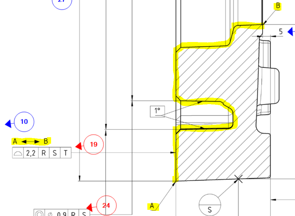

[Ju...] Posted June 27, 2023 Share Posted June 27, 2023 Kann man aus mehreren geometrischen Elementen eine Flächenprofiltoleranz bilden? Ich habe einen rotationssymetrischen Flansch. Ein Teil des Flansches soll mit der Flächenprofiltoleranz ausgewertet werden, siehe im Bild (Schnittansicht). Link to comment https://qualityforum.zeiss.com/topic/3039-fl%C3%A4chenprofiltoleranz-aus-mehreren-geometrische-elemente/ Share on other sites More sharing options...

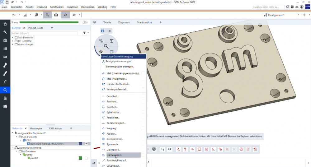

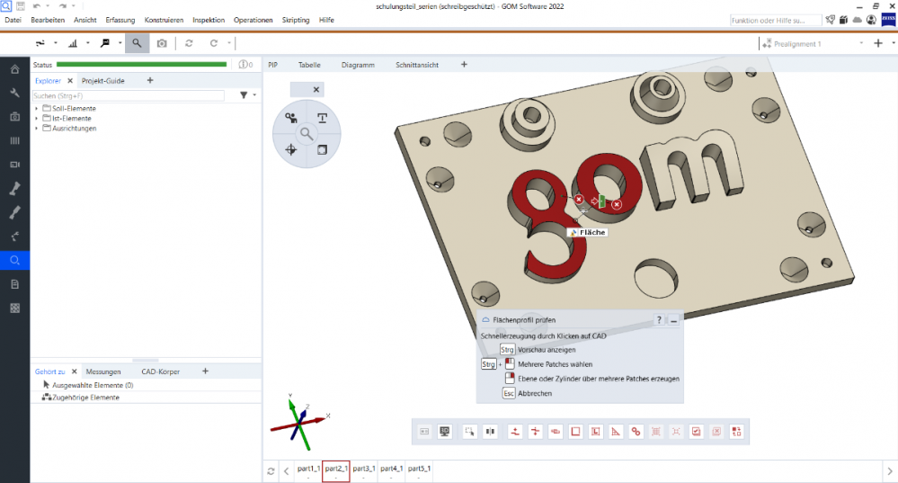

[Ch...] Posted June 28, 2023 Share Posted June 28, 2023 Ja, das ist möglich. Am schnellsten geht es wahrscheinlich wenn sie I-Inspect benutzen. Einfach die Patches auf dem CAD mittels Ctrl-Shift selektieren, dann sollte das Surface-Profile über die gesamte Fläche gerechnet werden. Abschliessend mit der rechten Maustaste bestätigen und dann den Dialog ausfüllen. Link to comment https://qualityforum.zeiss.com/topic/3039-fl%C3%A4chenprofiltoleranz-aus-mehreren-geometrische-elemente/#findComment-8111 Share on other sites More sharing options...
