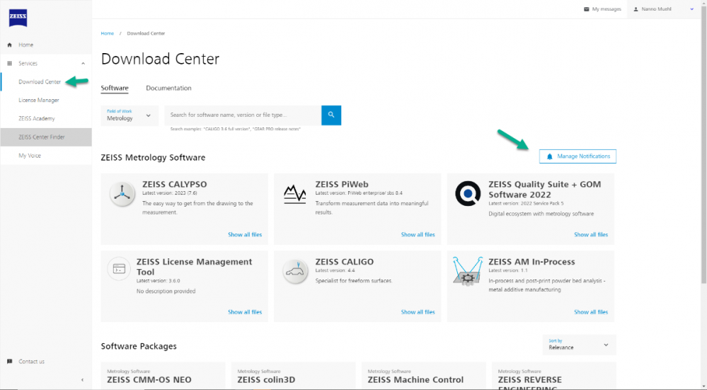

[Mi...] Posted June 28, 2023 Share Posted June 28, 2023 Hallo zusammen, seit dem GOM Inspect Pro Bestandteil von Zeiss Quality Suite ist, seh ich ausschließlich nur im Dialog Updates das ein neues Servicepack verfügbar ist. Nachdem bei uns aber die Software Installationen durch eine zentralle IT-Stelle verwaltet wird, würde mich intressieren ob es eine Art Newsletter gibt, bei dem man sich per E-Mail anmelden kann um eine Benachrichtigung von neuen Service Packs auch über E-Mail zu erhalten. Vielen Dank und Grüße Michael Wagner Link to comment https://qualityforum.zeiss.com/topic/3041-benachrichtigung-bei-servicepack-updates/ Share on other sites More sharing options...

[Na...] Posted July 18, 2023 Share Posted July 18, 2023 Hallo, seit Kurzem ist die Software auch über das ZEISS Portal zum Download verfügbar. Im Downloadbereich gibt es die Möglichkeit, Benachrichtigungen bei einer neuen Version einzurichten: Dann bekommt man eine Email-Benachrichtung bei Release eines neuen Service Packs. Grüße Nanno Link to comment https://qualityforum.zeiss.com/topic/3041-benachrichtigung-bei-servicepack-updates/#findComment-8275 Share on other sites More sharing options...
