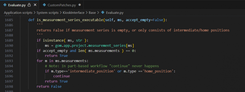

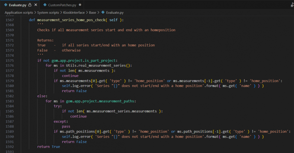

I actually already tried that, the main issue that I have with it, is that on Kiosk Mode, the Measuring Series cannot have only home and/or intermediate positions. As you can see on the picture below, the Evaluate file from Kiosk Interface checks if has only home and/or intermediate and ignore it, skipping directly to the measuring series that has captures.
Another error that I had with this solution was that I got the warning "Not valid trajectory", even though the trajectory was only rotating the table. And if I tried to start the measuring series not with home position, and got the Kiosk error that Start and End of a measuring series must be Home Position, as on the second picture of the Evaluate Script from Kiosk Interface.
Rodrigo

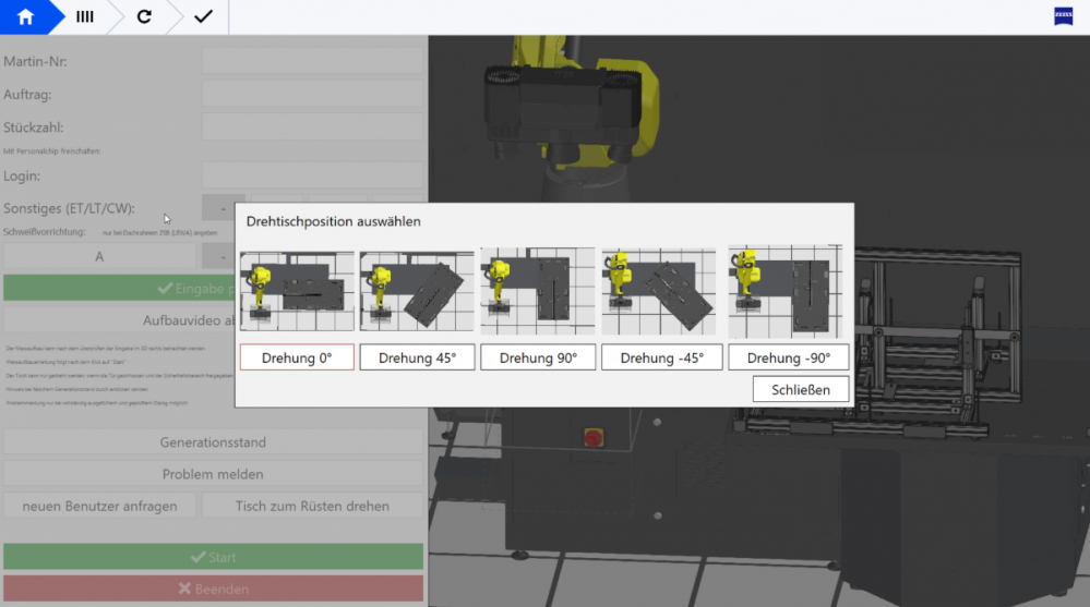

I created a new Dialog in KIOSK to pre-open a template and choose different table position while kiosk is still in it's input-inteface.
...works great for mounting parts from the back side of the table.

Hi Guys,
I'm currently looking for just such a solution. Thanks in advance for providing it.
My question is how and where to install or integrate it. Then it would help me a lot if it works so well.
Thanks in Advance.
Steve
Hallo Steve,
ein neuer Dialog wird bei mir direkt in der KIOSK-UI aufgerufen und öffnet hier ein Template welches unserem Standard-VMR-Setup entspricht. Im CustomPatch habe ich hierfür einen zweiten Dialog im Startdialog erzeugt unter dem alle weiteren Schritte aufgerufen werden um das "Startfenster" nicht zu überladen. Ein Button ("button_turn") öffnet dann diesen zweiten Dialog, den du entsprechend deinen Vorstellungen aufbauen kannst. Im event_handler des zweiten Dialogs kannst du dann festlegen was passieren soll (Bsp. siehe oben... ein paar Dinge sollten hier ggf. noch optimiert werden, wie z.Bsp das verschieben der einzelnen Unterdialoge im neuen Dialog in PatchedDialogs und entsprechendes Aufrufen im handler, sowie das handeln bei nicht freigegebenem Sicherheitsbereich).
Bsp. CustomPatches:
class PatchedDialogs( Dialogs.Dialogs, metaclass = Utils.MetaClassPatch ):
  STARTDIALOG_FIXTURE=gom.script.sys.create_user_defined_dialog (dialog={"content": ...) # button_turn einfügen
  SECOND_DIALOG=gom.script.sys.create_user_defined_dialog (dialog={"content": ...) # neues Dialogfenster
class StartUpV8( Workflow.StartUpV8, metaclass = Utils.MetaClassPatch ):
	def __init__( self, logger ):
		self.original____init__( logger )
		Globals.DIALOGS.SECOND_DIALOG.handler = self.second_dialog_event_handler
	def start_dialog_handler( self, widget ): # zweiten Dialog öffnen wenn "klick" auf button_turn
  		self.original__start_dialog_handler( widget )
		dialog = Globals.DIALOGS.STARTDIALOG_FIXTURE
		if widget == self.dialog.button_turn:
			result = gom.script.sys.show_user_defined_dialog ( dialog = Globals.DIALOGS.SECOND_DIALOG )
	def second_dialog_event_handler(self, widget): # Funktionen für zweiten Dialog festlegen
Gruß
Michael Lösch
