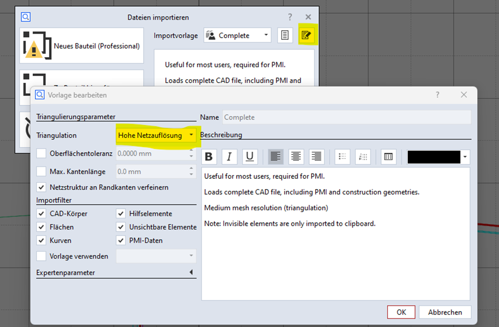

bei GOM Inspect 2022 kann in der Importvorlage die Triangulation eingestellt werden. Mit der Auswahl "Hohe Netzauflösung" werden die Geometrien sehr genau darfgestellt:
In unserem Betrieb wird bisher die ältere Version GOM Inspect 2019 eingesetzt. Daher nun die Frage, ob auch in der 2019er Version die Triangulierungsparameter verändert werden können? Ich habe bisher keine Einstellung gefunden.

haben sie einfach mal versucht 'Erzeugungsparameter bearbeiten' auf dem CAD aufzurufen (z.B. mittels Kontextmenü oder der Taste F4)?
Wenn eine Parametrisierung der CAD-Flächen vorliegt (Vorsicht, dass muss leider nicht immer der Fall sein, es gibt "CAD-Formate" die nur eine vorhandene Tesselierung abgespeichert haben), sollte bei einer Änderung der Werte, eine neue Tesselierung angestartet werden. Am einfachsten können sie das überprüfen, wenn sie sich die Netzstruktur auf dem CAD visualisieren lassen.

In der Version 2022 habe ich  sehr häufig "hohe Netzauflösung" beim Datenimport ausgewählt. Dies beinhaltet aber auch, dass der Parameter "Oberflächentoleranz" auf 0,001mm gestellt. Dies bedeutet dann auch ein sehr großes Datenaufkommen. Wenn es euch lieber ist, dass kleinere Dreiecke (u.a.für einen detailierteren Flächenvergleich) vorhanden sind, verändert lieber den Parameter "Maximale Kantenlänge". Dann blähen sich die CAD-Daten nicht so auf.
Beide Parameter sind auch in der 2019 einstellbar. Falls du nachträglich da dran etwas änderst, kannst du die Datenmenge nicht gering mit verändern. Bei größeren Bauteilen fällt das stärker auf.
