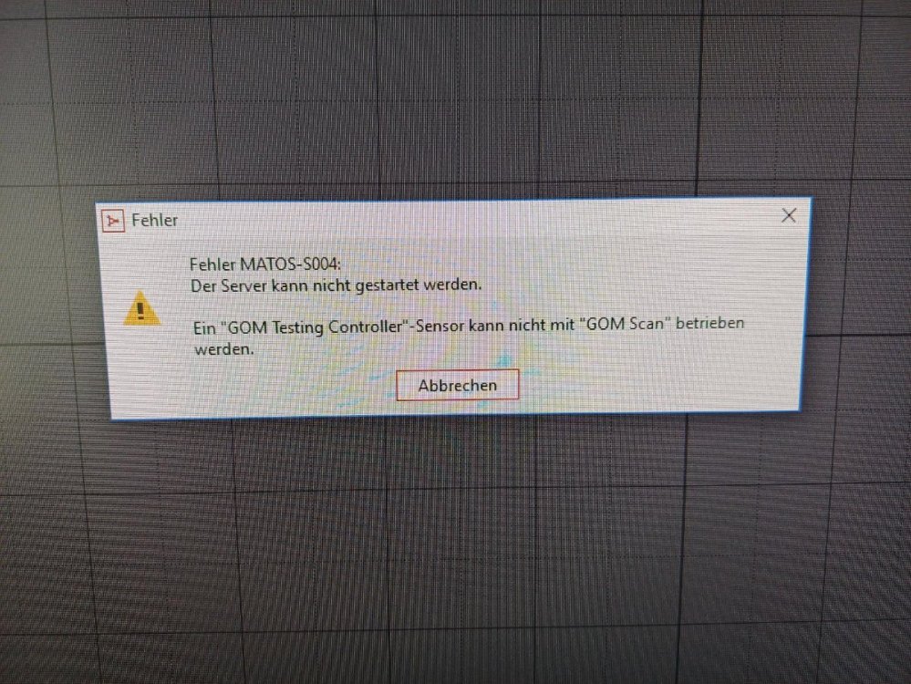

[Ch...] Posted September 20, 2023 Share Posted September 20, 2023 Hallo liebe Community, ich habe folgendes Problem. Beim Starten der Scann-Software bekomme ich die Fehlermeldung wie auf Bild eins, gefolgt von Fehlermeldung wie auf Bild zwei. Kann mir jemand weiterhelfen, ich bin kompletter Neuling am GOM-Scanner. Vielen Dank vorab. Gruß Christina Link to comment Share on other sites More sharing options...
[He...] Posted September 20, 2023 Share Posted September 20, 2023 Hallo, Navigiere über: ->Hilfe -> Systemanalyse -> Grafikkarte Dann solltest du in diesem Bild landen...dort kann man dann umstellen auf Hardware-Rendering Hoffe das hilft... Gruß Heiko Link to comment Share on other sites More sharing options...
[Ch...] Posted September 20, 2023 Author Share Posted September 20, 2023 Hallo Heiko, danke für deine Antwort. Das habe ich auch schon ausprobiert, dann kam aber die 2te Fehlermeldung. Und der Scanner reagiert gar nicht mehr. Ich habe auch schon alle Stecker raus und wieder rein, tut sich aber nix. Link to comment Share on other sites More sharing options...
[Ka...] Posted September 20, 2023 Share Posted September 20, 2023 Hallo Christina, da kann es mehrere Gründe für geben. Bitte einmal aus der Software unter Hilfe - Systemanalyse - Supportdaten die Daten zusammenstellen lassen und uns mit Verweis auf diesen Thread hier an support.optical.metrology@zeiss.com schicken. Link to comment Share on other sites More sharing options...
[Ax...] Posted January 9, 2024 Share Posted January 9, 2024 Ich hatte schon einmal das Problem, dass sich mein Dell Laptop den Spaß gemacht hatte, und im BIOS die Onboard Grafikkarte aktiviert hatte. Damit hatte die Software das Problem, dass sie immer die Onboard Grafikkarte nur erkannte. Bei Anruf mit dem Support bekam ich die nötigen Infos, welche man einstellen muss, damit die Grafikkarte ausgeschaltet wird. In den Tutorials gibt es allerdings auch Infos dazu. Link to comment Share on other sites More sharing options...
