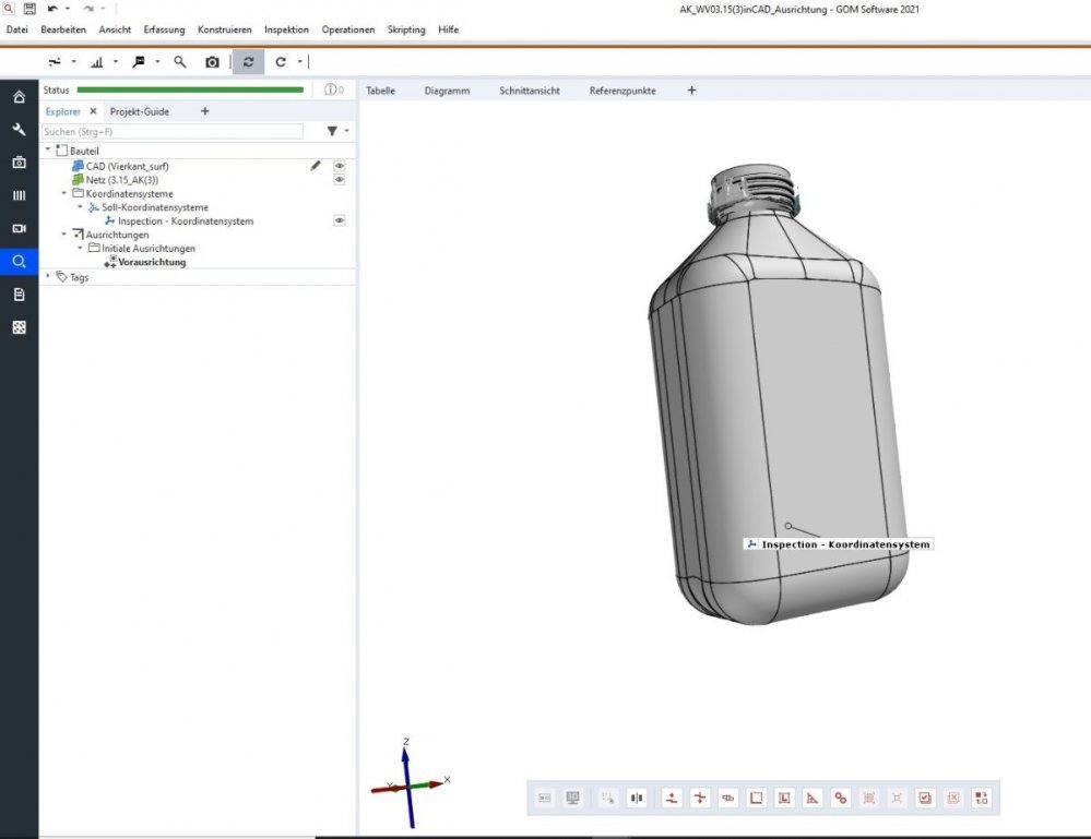

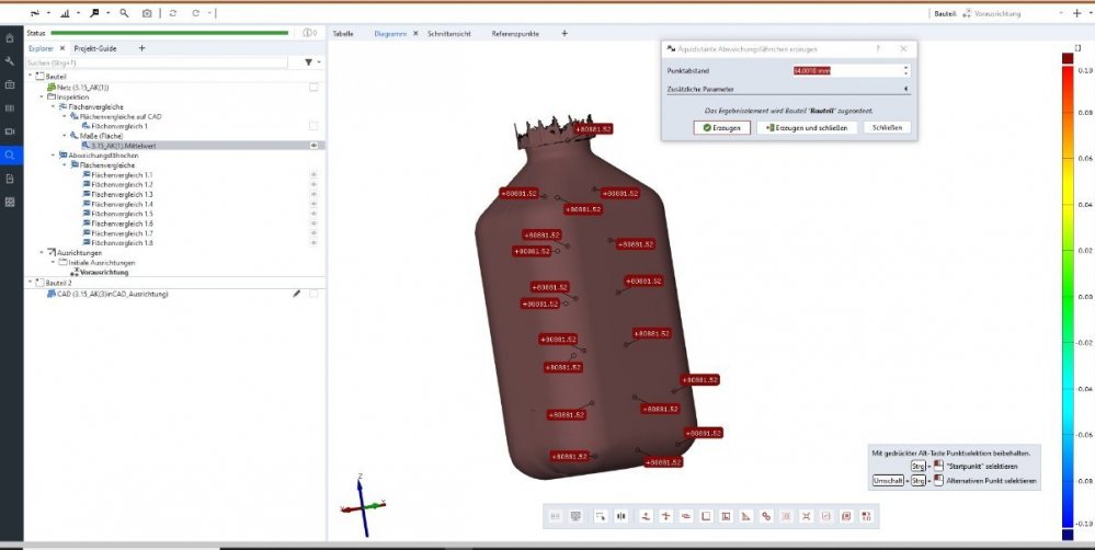

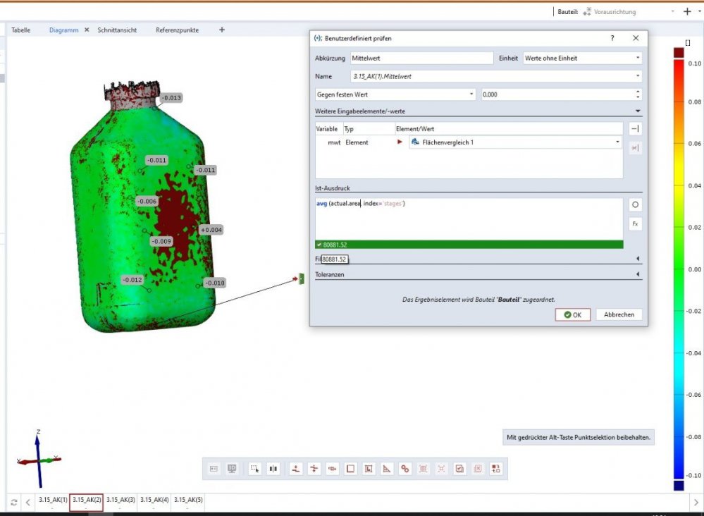

ich stehe vor dem Problem den Mittelwert über alle Stufen zu berechenen, jedes Mal berechnet er die gesamte Fläche vom Bauteil, anstatt den Durchnitt.
Ich habe 5 verschiedene Stufen, die mit einer Referenz ausgerichtet wurden. Dabei habe ich vorher die Referenz mit der CAD-Datei ausgerichtet.
Für mehr details befindet sich im Anhang die Problemstellung meines Bauteils.

mit einem Rechtsklick auf die Legende lässt sich der Flächenvergleich (auf CAD) auf eine statistische Ansicht umstellen, unter anderem "Mittelwert". Die gesetzten Fähnchen zeigen den Wert dann direkt an.
