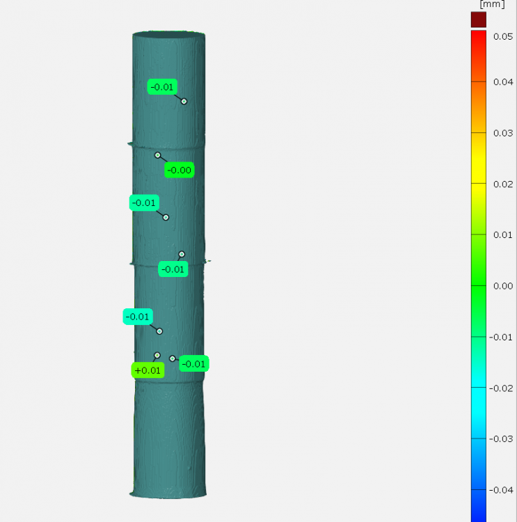

[Cu...] Posted July 30, 2021 Share Posted July 30, 2021 Hallo, ich habe einen Soll-Ist-Vergleich mit GOM Inspect Free durchgefuehrt (siehe Bild). Die Ausrichtung sowie die Ausfuehrung des Soll-Ist-Vergleichs hat geklappt, jedoch ist die farbliche Darstellung einfarbig und demnach nicht entsprechend der Abweichung dargestellt. Anhand der Faehnchen ist zu erkennen, dass Abweichungen vorhanden sind. Meine Frage waere, wie ich die farbliche Abweichung im Bauteil im Nachhinein darstellen kann. Dazu ist zu sagen, dass in einigen Faellen diese farbliche Abweichung automatisch von GOM Inspect uebernommen wurde, jedoch nicht in meinem Fall. Ich hoffe Sie koennen mir helfen. Vielen Dank! Schoene Gruesse PS: Mir ist aufgefallen, dass die Farbe Cyan des Bauteils bereits beim Import der Dateien vorlag. Ich weiss nicht, ob es etwas mit dem geschilderten Problem zutun hat, aber bei anderen Bauteilen waren CAD und STL Daten beim Import zunaechst grau. Link to comment Share on other sites More sharing options...
[Na...] Posted July 30, 2021 Share Posted July 30, 2021 Hallo Cuong, diese Farbe ist normalerweise für die Rückseite von Netz oder CAD. Ist die Farbdarstellung eventuell auf der Innenseite der Röhre? Möglicherweise ist beim Import der Netzdaten die Normale falsch herum festgelegt. Da bei einem Flächenvergleich eine Kopie des CAD/Ist-Netzes eingefärbt wir könnte sich das auch auf den Flächenvergleich auswirken. Unter Operationen -> Netz / CAD kann man die Normalen umkehren. Gruß, Nanno Link to comment Share on other sites More sharing options...
[Cu...] Posted July 31, 2021 Author Share Posted July 31, 2021 Hallo, vielen vielen Dank! Der Soll-Ist-Vergleich funktioniert jetzt mit Farbdarstellung! Schoene Gruesse Link to comment Share on other sites More sharing options...
