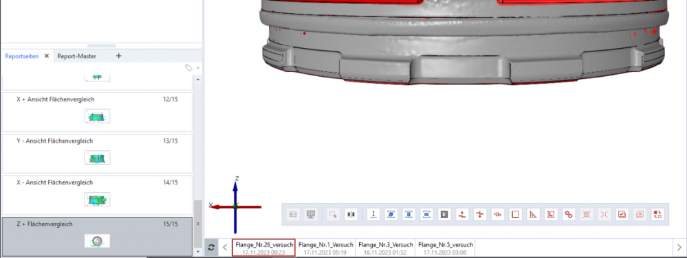

[Lu...] Posted November 21, 2023 Share Posted November 21, 2023 Hallo zusammen. Ich sitze aktuell vor einem Problem und weiß nicht weiter. Ich muss 4 Teile einscannen und auswerten. Das habe ich auch für den das erste Teil komplett gemacht (Scan + Report) Um mir Zeit zu sparen beim anlegen der Reports, wollte ich die drei restlichen Scans als Stufen zu meinem ersten Scan hinzufügen. So weit so gut. Beim durch gehen der Stufen sehe ich auch das alles so weit passt im Bezug auf die Fahnen usw. Mein Problem ist der Report. Wie kann ich den Report für alle 4 Teile einzeln ausgeben? Aktuell bleibt er ausgefüllt für meinen ersten Scan. Hoffe mir kann wer weiter helfen. Mfg. Link to comment https://qualityforum.zeiss.com/topic/3445-stufenprojekt-report/ Share on other sites More sharing options...
[Ka...] Posted November 22, 2023 Share Posted November 22, 2023 Hallo, in den Vorlagen vom Report kannst du z.b. folgende sachen mit angeben: CAD-Model: cad_group STL-Datei: compare_regexp (".+",stage) ? stage : " " In "GOM Stufenprojekte.package" sind meine ReportVorlagen. Dann hast du auf den Report Seiten oben immer die richtigen Soll und Ist Daten stehen. In der "GOM Volume Inspect # Tool Bundle.package" ist das SKRIPTING. Unter "SKRIPTING - Skritpauswahl - GVI_Tool_Bundle - ExportReportOverStages" öffnet sich dann ein Fenster. Dort werden dann mit der Reportvorlage deine Stufen Berichte einzeln abgelegt. GOM Stufenprojekte.package GOM Volume Inspect # Tool Bundle.package Link to comment https://qualityforum.zeiss.com/topic/3445-stufenprojekt-report/#findComment-9599 Share on other sites More sharing options...
[Lu...] Posted November 22, 2023 Author Share Posted November 22, 2023 Hallo Karsten. Vielen lieben dank für deine Antwort. Es hat alles perfekt funktioniert. Ich hätte evtl. noch eine Frage am Rande. Ist es möglich, für den Flächenvergleich bei jeder Stufe individuell die Fahnen zu verschieben? Bei mir ist es jetzt z.B. so, dass ein paar der Fahnen an einer Stelle sitzen, wo bei Teil 1 eine Abweichung ist, dafür bei Teil 2 keine. Kann ich diese bei Teil 2 so verschieben, dass sie wieder an einem Punkt sitzen, wo eine Abweichung vorliegt ? Ohne dass es diese bei den anderen Stufen beeinflusst / verschiebt? Link to comment https://qualityforum.zeiss.com/topic/3445-stufenprojekt-report/#findComment-9605 Share on other sites More sharing options...

[Ax...] Posted November 23, 2023 Share Posted November 23, 2023 Wenn du schon ein Stufenprojekt angelegt hast, würde ich doch auch den gesamten Funktionsumfang der Stufenprojekte nutzen. 1. Tabelle mit allen Messergebnissen. Klicke dazu auf Bild/Tabelle im Report auf bearbeiten. Wähle dann die Tabellenvorlage mit Stufen aus. 2. Wenn du ein Bild in den Reportseiten bearbeitest, kannst du ganz unten auf "Flipbook" umschalten. So werden dir z.B. von allen Stufen die Flächenvergleiche hintereinander angezeigt. Im fertigen PDF kann man also anschließend alle Stufen hintereinander durchblättern und muss nicht zwischen den PDF-Files umschalten. Link to comment https://qualityforum.zeiss.com/topic/3445-stufenprojekt-report/#findComment-9615 Share on other sites More sharing options...
