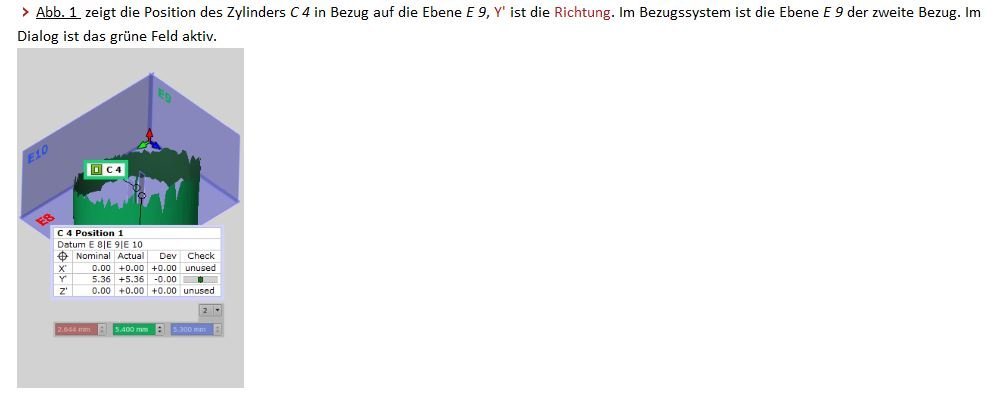

Hallo,
Ich versuche gerade wie in der Hilfe angezeigt ( siehe Bild) die X , Y , Z Koordinate von einem Zylinder anzuzeigen Position klappt allerdings wird bei mir unter I-Inspect/Prüfen dann keine X , Y , Z Option angezeigt wie z. B. bei Punkten .Bin für jede Hilfe dankbar.

Hallo,
das liegt daran, dass es keine einfache X, Y, Z Prüfung ist sondern eine Auswertung einer GD&T-Positionstoleranz. Inzwischen ist es auch kein Check mehr, wenn das Bild aus einer aktuellen Online-Hilfe kommt ist das einfach falsch und muss angepasst werden. I
Lange Rede kurzer Sinn, für eine Positionstoleranz kann man das Label umschalten und die Software zeigt dann die TEDs an, die den kleinstmöglichen ActualValue zur Folge hätten. Hintergrund dieser Auswertung ist es eine Werkzeugkorrektur durchzuführen. Unabhängig von dieser Interpretation macht ein X, Y, Z Check auf einem Zylinder keinen Sinn hat, weil dann ja nicht klar wäre auf welchen Punkt sich dieser beziehen müsste.

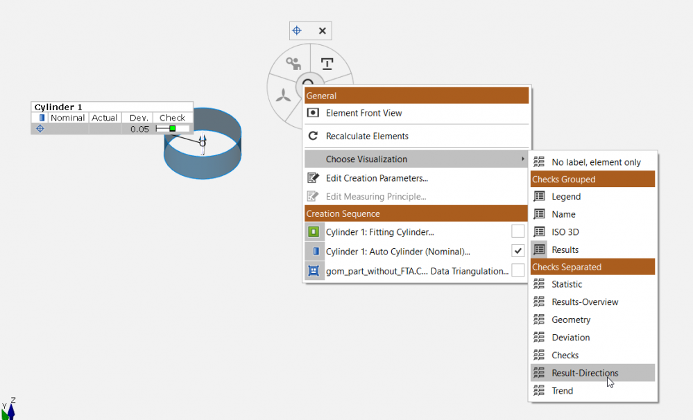

Hallo,
am schnellsten geht es wenn sie die Positionstoleranz auswählen und dann das Label über I-Inspekt umschalten (ist zwar auf Englisch, ist aber hoffentlich verständlich):

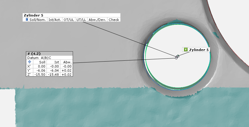

Hallo Zusammen,
ich wollte nochmal das Thema aufgreifen.

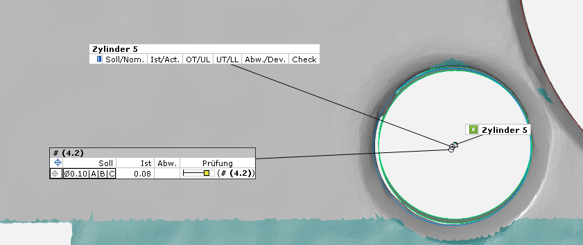

Meine Abweichung liegt bei 0,08. Wenn ich die Prüfung über "Result-Directions" darstelle, bekomme ich folgende Abweichungen:
y = 0,02 z =0,02
Wenn man sich das Ganze wie ein rechtwinkliges Dreieck darstellt, dann ist die Hypotenuse = 0,028, sprich die Positionsabweichung liegt bei 0,056.
Kann es sein, dass lediglich ein Punkt auf der Achse geprüft wird?
image.png.7e841e184828b1454bad3491fb1a45d1.pngimage.png.888f9a8e6c817aeb27c1f3141dd86717.png
Das Directions-Label zeigt die TEDs an, bei denen die notwendige Toleranzzone am geringsten ist.
Üblicherweise wird die Positionsabweichung auch an dieser Stelle nicht 0 sein, weil neben der reinen Positionsabweichung eine Positionstoleranz eben auch eine Orientierungsabweichung und eine Formabweichung toleriert.
Sprich das Directions-Label rechnet die Positionsabweichung raus und gibt sie als X,Y und Z-Toleranzen an, aber es gibt dann eben noch weitere Einflussgrößen; daher kann eine solche Rechnung wie sie sie oben angedeutet haben nur für einen einzelnen Punkt, aber nicht für einen ganzen Zylinder funktionieren.
