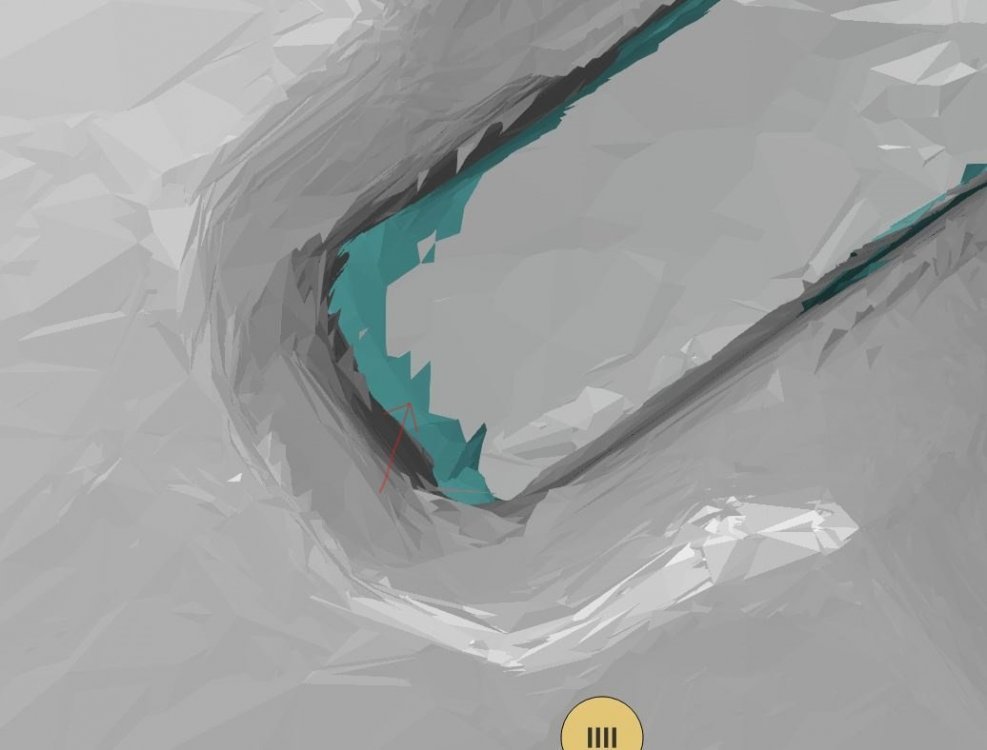

Hallo gibt es ein Möglichkeit diese Überlappungen beim Scannen zu verhindern? Bei polygonisieren verschwinden Sie auch nicht auch bei wenig Details.

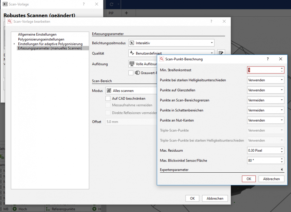

Arbeite mit diesen Parametern.
Die Details tretten bei engen Nuten auf ca. 2mm breite.

können Sie noch ein Screen vom polygonisierten Netz anhängen?
Punkte an Nutkanten vermeiden sollte das Ergebnise verbessern.
Viele Grüße,
Jens Heidler
